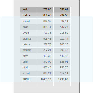

Zur Veranschaulichung hab ich 'ne kleine Skizze angefertigt:
Portrait auf Landscape.png (31.04 KiB) 3792 mal betrachtet
Dargestellt ist das gemäß Seitenvorlage im Hochformat aufbereitete Druckbild eines Zellbereiches (graue Seite im Hintergrund), das nach der Aufbereitung vom Druckertreiber gedreht wird, um es im Querformat zu drucken (blaue, transparente Seite im Vordergrund). Auf's Papier kommt quasi nur die vom blauen Bereich abgedeckte „Schnittmenge“ des grauen Bereiches.
Abhilfe: Ändere die Orientierung in der Seitenvorlage und drucke erst dann den gewünschten Zellbereich ohne weitere Manipulation im Drucken-Dialog. Vergiss nicht, die Orientierung in der Seitenvorlage wieder auf den ursprünglichen Wert zurückzusetzen.
Wenn du das regelmäßig machen willst oder musst, bietet es sich an, eine zweite Seitenvorlage anzulegen.
Ausdruck 01.png (22.88 KiB) 3721 mal betrachtet
Vorschau bei normalem Ausdruck einer ausgewählten Tabelle. Der Inhalt ist dort platziert, wo er beim Tabellenausdruck platztechnisch auch hingehört. Als Seitenvorlage habe ich den "Bericht" im Querformat verwendet. Kopf und Fußzeilen geben eine gute Orientierung.
Ausdruck 02.png (23.36 KiB) 3721 mal betrachtet
Wenn nur die markierten Zellen ausgedruckt werden sollen, gilt die Seitenvorlage wie zuvor. Der Zellbereich aber ist nach links oben versetzt, weil für ihn ja keine Seitenorientierung gilt.
Ausdruck 03.png (23.45 KiB) 3721 mal betrachtet
Derselbe Ausdruck des Zellbereichs auf der querformatigen Seitenvorlage. Im Drucker ist jetzt Hochformat eingestellt. Das aber ändert die Seitenvorlage nicht, sondern ergibt den von lorbass bereits beschriebenen Effekt. Hier werden also die Seitenränder absgeschnitten und Kopf und Fußzeile haben eine andere Position.
