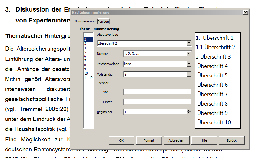

dachte eigentlich ich hätte die Gliederungsfunktion jetzt kapiert. Leider habe ich jedoch wieder ein kleines Problem. Obwohl ich Überschrift 2 einstelle und diese auch vorher auch schon erfolgreich benutzt habe (2.1. - 2.4.), will dies einfach nicht nach Punkt 3/ Kapitel 3 so richtig gelingen. Überschrift taucht zwar im Verzeichnis auf, hat jedoch keine Nummer. Zur Veranschaulichung habe ich ein Bild eingefügt.
Vielen Dank für hilfreiche Antworten

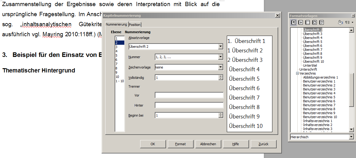

Es geht um die Überschrift "Thematischer Hintergrund" als dann später hoffentlich Kapitel 3.1. !!

Re: Für Anfänger: Gliederung+Kapitelnummerierung/Unterkapite
Klicke auf den Button Hilfe und lese den Hilfetext zu den Eingabefelder Nummer und Vollständig.HerrFugbaum hat geschrieben:Es geht um die Überschrift "Thematischer Hintergrund" als dann später hoffentlich Kapitel 3.1. !!
Habe ich gelesen. Leider verändert sich nichts. Es erscheint einfach keine Kapitelnummerierung. Hier nochmal ein screenshot.
VG
VG
- Unbenannt.PNG (43.2 KiB) 5595 mal betrachtet

Es ist halt seltsam, dass mit den selben Einstellungen die Punkte 2.2, 2.3., 2.4 etc. hervorragend als "Überschrift 2" funktionieren. Habs auch schon mit strg. + m versucht.
Jemand noch eine Idee?
Danke für eure Antwort(en)
Merkwürdig. Aber mit dem Screenshot ist dies nur eine herumrätseln.HerrFugbaum hat geschrieben:Habs auch schon mit strg. + m versucht.
Entferne den Absatz vollständig und schreiben ihn Neu.
Wenn ich mir so deinen Screenshot anschaue, hast du die Funktion der Kapitelnummerierung noch nicht verstanden. In Überschrift 3 jedenfalls zeigst du an, dass die Gliederungsebene 1.1.1 noch immer nicht eingestellt ist und du sogar mit 1.1.2 beginnen willst. Was du aber falsch machst in der 2. Ebene kann man nur vermuten.HerrFugbaum hat geschrieben:Es ist halt seltsam, dass mit den selben Einstellungen die Punkte 2.2, 2.3., 2.4 etc. hervorragend als "Überschrift 2" funktionieren. Habs auch schon mit strg. + m versucht.
Wenn du der Überschrift "Thematischer Hintergrund" tatsächlich die "Überschrift 2" zugewiesen hast, aber keine Nummerierung angezeigt wird, solltest du das Nummerierungssymbol solange an und ausschalten, bis die Kapitelnummerierung angezeigt wird. Mit Strg+m hast du hier keinen Erfolg, weil sich das nur auf die Formatierung der Absatzvorlage und nicht auf die Nummerierung auswirkt.
Wenn du wirklich gezielte Hilfe haben möchtest, solltest du statt der Screenshots eine Beispieldatei mit dem Problem (anonymisiert) liefern. Meine Empfehlung, eine neue Funktion zunächst mal an einer kleinen Beispieldatei auszuprobieren, hast du wohl in den Wind geschlagen. Dabei würdest du damit erheblich an Zeit sparen und könntest damit weit schneller die Hilfe des Forums in Anspruch nehmen. Auch wenn du kein Spezialist für das Programm werden möchtest, wirst du nicht umhin kommen, dich intensiver damit zu beschäftigen oder eben ein anderes Programm einzusetzen, mit dem du dich auskennst.
