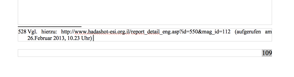

Hallo Rocco!
Danke für dein Engagement.
In der Datei, die du geschickt hast, funktioniert es, das habe ich gesehen; und, wie ich jetzt herausgefunden habe dann, wenn ich ein neues Dokument anlege auch. (Und wie man theoretisch diese Art von Querverweisen anlegt, ist mir auch klar.)
Es scheint an dem Dokument, das ich bearbeite, etwas kaputt zu sein:
Das Problem ist: dort, wo in deinem Dokument die Seitenzahlen (im grauen Feld) erscheinen, erscheint bei mir nur ein dünner grauer senkrechter Strich. (vgl. Screenshot im Anhang.)
Da der Text meines Dokuments über 100 Seiten lang ist, möchte ich nicht alles in eine neues Dokument übertragen, weil dann die Formatierungen und Nummerierungen der Überschriften u.ä. verschwinden.
- Sreenshot Fußnote mit Querverweisproblem
- Bildschirmfoto 2014-09-22 um 11.54.00.png (28.78 KiB) 3253 mal betrachtet
