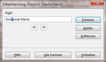

Der Writer trennt bei mir "Dropout-Menü" so wie im obigen Bild zu sehen ist. Das möchte ich gerne zu "Drop-out-Menü" ändern, was mir mit Strg+- zwar gelang. Wenn aber in der Zeile ein Buchstabe mehr ist, trennt der Writer so wie im Bild. Ich müsste also verhindern, dass so getrennt wird, was mir trotz vieler Versuche einfach nicht gelingt.
Wer kann mir helfen?

danke für alle Deine Hinweise, die mir nun doch auf die Sprünge geholfen haben. Ich habe im Benutzerwörterbuch "standard" das betreffende Wort so eingegeben: "Drop=out-Menü" und damit funktioniert es.
