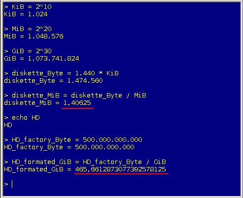

Liebe Leute,es scheint noch anders zu sein
clag, was Du andeutest:
es sind wirklich ~ 1,44 (zum beschreiben ungefähr nutzbare etwas weniger) bei der Diskette = 1,40625
ich rede jetzt von den Kapazitäten, die mir Windows im Kontextmenü anzeigt.
Ich habe einen Stick mit ~64000000000 Byte, da werden 59,7 GB angezeigt
Das suggeriert:
1024 Byte = 1 kByte
und dann aber: 1000 kByte = 1MByte
1000 MByte = 1GByte
1000 GByte = 1Terabyte
bei der bewussten Festplatte sieht es nämlich genauso aus:
etwas über 0,5 Billionen Byte ergeben 465 GByte
(den Rest hinterm Komma schneidet die Windows-Info übrigens (einfach) ab)
Grüssle, Chris
PS:Nee,jetzt bin ich mir wieder unsicher,oder ich bin ganz blöd :-) egal
Internetrechner mit Win 7 OO 3.0.0 sowie Notebook mit XP und AOO 4.1.1
VideoPoker-Spiel

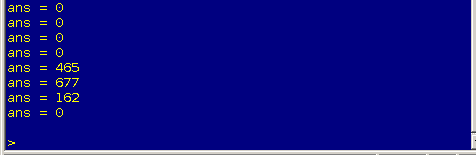

Beiträge: 3579
Re: [seem to be solved] KibiByte-Rechner programmieren
Hallo ChristianAC,
deine Beobachtung ist doch völlig korrekt und entspricht den zu erwarteten Werten.
wobei man an der errechneten GiB Angabe schon sieht es lässt sich so nicht "sauber" umrechnen!
Die ehrlichste Arte wäre die Angabe der richtigen Binär Werte
dh
GiB .MiB .KiB .Byte
0456.0677.0162.0000  _ deine HD mit 500.000.000.000 Byte hat
0512.0000.0000.0000  _ 512 MiB = 1/2 TiB
0511.1023.1023.1023  _ 512 MiB = 1/2 TiB - 1 Byte
