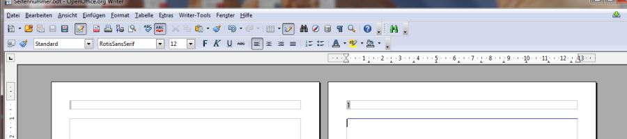

Es würde mich interessieren, wie das angehängte Dokument unter LO angezeigt wird. Ich habe nichts anderes als oben beschrieben gemacht: Kopfzeile eingefügt, Seitennummer mit Korrektur -1 eingefügt - und siehe da:
Auf der ersten Seite steht nix, auf der zweiten "1". WIE OO das hinbekommt, weiß ich nicht; ich habe es jedenfalls nicht bewußt so eingestellt. Als "Schmalspurversion" der Funktion "Erste Seite ohne Nummer" finde ich es eigentlich ganz sinnvoll. Schade, wenn es das nicht mehr gibt!
