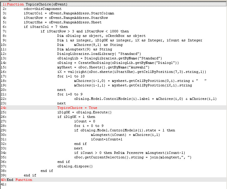

es gibt eine Lösung für das Problem, allerdings verstehe ich nicht wirklich wie das wirkt.
Der/die Gute hat das Makro als Funktion deklariert und eine Zeile eingefügt,
kann mir jemand erklären was hier der Unterschied zwischen Sub und Function ist?
der Übersicht wegen als screenshot aus einem compare zur vorher Version
und hier der korrigierte Code

Zuletzt geändert von clag am Mo, 23.03.2015 11:31, insgesamt 2-mal geändert.
Re: Cursor klebt
Genau das ist der Unterschied - Function's können etwas an den Aufrufer zurückgeben, so wie es in Zeile 24 gemacht wird.
Wobei mir auch nicht im konkreten Fall klar ist was|wer der Aufrufer ist.
