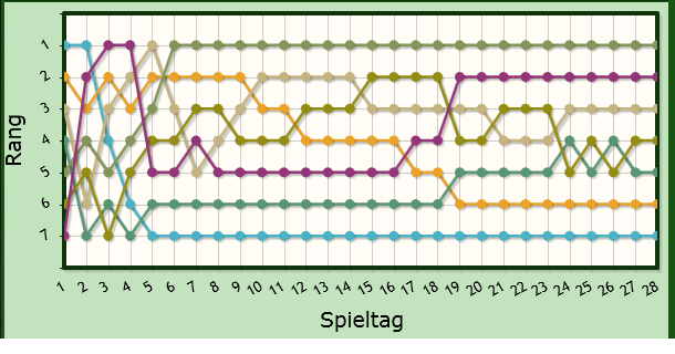

ich habe vor in einer Tabelle eine "Fieberkurve" mittels der Diagramm-Funktion einzubauen. Das bedeutet, ich möchte das sich verändernde Ranking für jeden einzelnen Spieltag darstellen (ähnlich wie bei einer Fußball-Tabelle).
Um es konkret zu machen: ich führe eine Pokertabelle, wo ich jeden Spieltag eines Jahres eintrage und die mir dann automatisch das Ranking eines jeden Mitspielers anzeigt. Nun möchte ich als kleines Gimmick ein Diagramm einbauen, wo jeder sehen kann wie sich seine Tabellensituation je Spieltag verändert hat.
Als Beispiel habe ich eine solche "Fieberkurve" als Bild hochgeladen, wie ich sie mir ungefähr vorstelle: (die Farben stehen je für einen Mitspieler)
Das Problem ist, dass ich keine Ahnung habe wie ich sowas angehen soll. Muss ich dafür eine Nebentabelle anlegen, in der ich jeden Namen sowie das Ranking je Spieltag manuell eintrage oder gibt es eine Möglichkeit, dass OO dies automatisch für mich übernimmt!? Ich wäre dankbar für jeden Tipp, gern auch mit Links zu anderen Forenbeiträgen (habe bei der Suchfunktion auf die Schnelle nichts finden können).
Anbei noch meine Pokertabelle.
Danke für jeden Tipp und einen schönen Abend
Jens

Moin Jensa,
habe dir mal ein Tabellenblatt mit Diagramm in deine Datei eingefügt
guckst du hier
Drunken Freaks Poker Trophy 2015+Diagramm.ods
(112.59 KiB) 226-mal heruntergeladen
vielleicht passt das ja so schon für dich?
