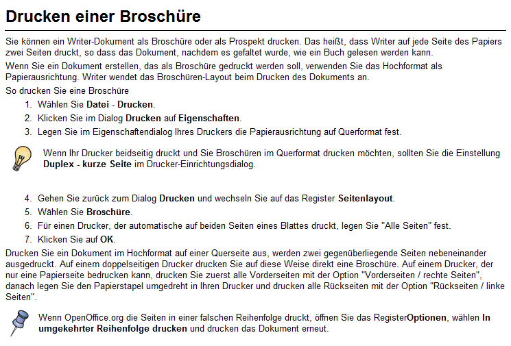

die Programmhilfe sagt ja, ein Drucken von Broschüren ist möglich, wenn ich in der Programmhilfe nach "Broschüre" suche. Ebenso ist dort erkärt wie das geht:

Für gewöhnlich druckt "Broschüre" zwei einzelne Hochkantseiten nebeneinander auf einem Querformat Blatt aus - und zwar als Duplexdruck (also Vorder- und Rückseite). Dann bekommt man die Seiten in der Reihenfolge 4-1 - 2-3; und das ergibt, wenn man das Blatt faltet, 1 - 2-3 - 4 (ok, es kann auch 3 - 4-1 - 2 werden, aber ich gehe mal davon aus, daß man merkt, wie rum mal falten muß ;-) ). Besteht das Dokument aus acht Seiten, wird's freilich ein wenig komplexer. Es stimmt also, daß auf den ersten Blick die Seiten nicht in der richtigen Reihenfolge kommen. Aber nach dem Falten, sollte es eigentlich passen. Wenn der Drucker keinen Duplexdruck beherrscht, muß man die Blätter von Hand wenden.
Für weitere Tipps wäre es hilfreich, wenn Sie uns näher beschreiben könnten, inwiefern genau die Seitenreihenfolge nicht stimmt. Insbesondere bei umfangreichen Dokumenten, bei denen jeder Fehlausdruck sehr ärgerlich ist, ist es sinnvoll, einen PDF-Drucker auf dem Rechner zu installieren. Damit kann man die OO-Seiten zunächst als PDF "ausdrucken" (als Broschüre) und dann am Rechner kontrollieren, ob die Seiten so passen, daß man sie (und jetzt OHNE erneute Broschüre, da die PDF ja schon richtig sortiert ist) vom PDF zu Papier bringen kann.

mache den Broschürendruck einmal anders!
Stelle unter Datei > Druckereinstellungen > Optionen > Seiten > Linke Seiten + Broschüre ein. Ok anklicken, bei Druckereinstellungen ebenfalls OK. Jetzt kannst Du drucken. Anschließend nimm den Papierstapel, lege ihn, um die Rückseite zu bedrucken umgedreht in den Drucker. Ändere unter Datei > Druckereinstellungen > Optionen > Seiten > auf Rechte Seiten + Broschüre. Zwei mal OK und drucken.
Jetzt ist Dein Dokument richtig gedruckt. Wenn nicht, musst Du mal mit "umgekehrt" probieren.
Bei mir wird so ein A4 Dokument als Broschüre (A5) richtig gedruckt. Ich habe mir zum Probieren ein vierseitiges Dokument erstellt.
Vor einigen Jahren musste der Broschürendruck noch aus der Seitenansicht mit dem dortigen Druckersymbol gestartet werden. Bei mir unter LO 3.5 funktioniert es auch mit den anderen Druckmöglichkeiten.
