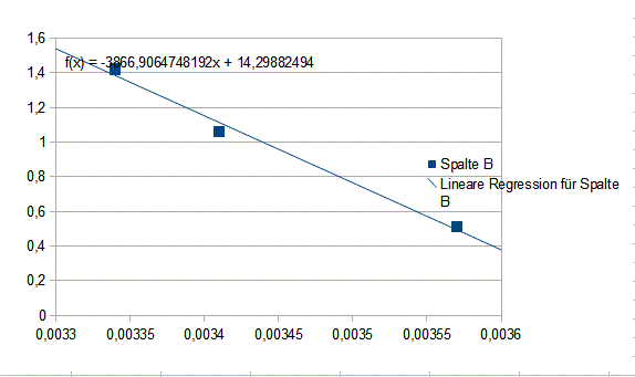

fehlerhafte Trendliniengleichung
Re: fehlerhafte Trendliniengleichung
wobei der Schnittpunkt deutlich bei 1,5 irgendwas liegt
inwiefern?
Das Original-Diagramm sieht bei mir so aus:

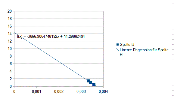

Aus dem sehr geringen x-Wert von 0,0033 linksseitig sollte man nun jedoch nicht schliessen das der sichtbare Schnittpunkt der REgressionsgeraden mit der y-Achse nun bereits fast dem tatsächlichen Schnittpunkt entspricht, weil ja die Verschiebung der y-Achse von 0,0033 hin zu 0 nicht mehr viel ausmachen kann, denn in Wahrheit ist die Situation völlig anders:
