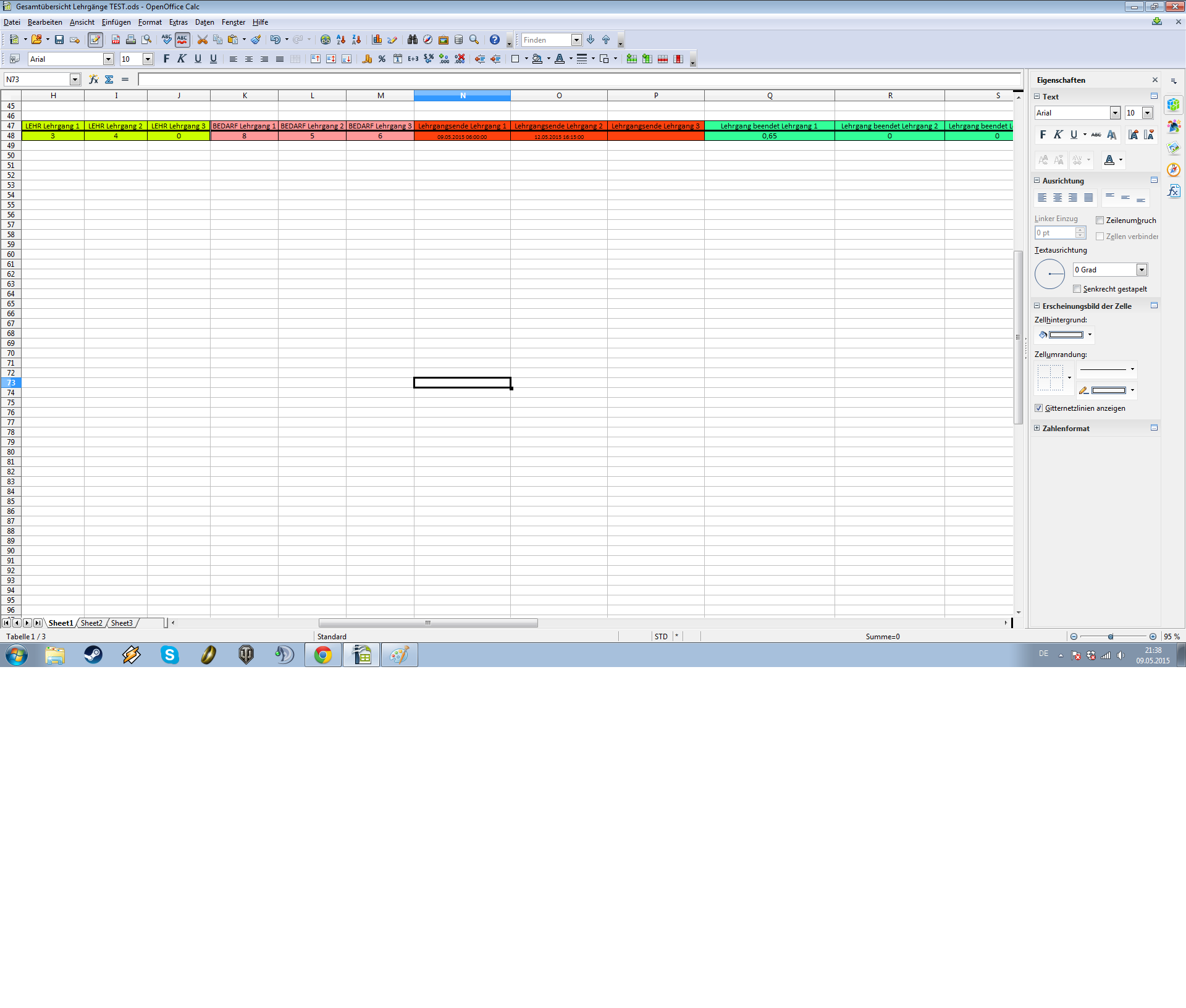

Ich habe eine Tabelle, in der bestimmte Lehrgänge angezeigt werden.
Ich habe dabei mehrere Spalten:
LEHR "Lehrgang 1" → Personen, die im Unterricht des Lehrgangs sind. (Spalte H;Zeile 48)
Lehrgangsende "Lehrgang 1" → Datum und Uhrzeit, an dem dieser Lehrgang für diese Personen beendet ist. (Spalte N;Zeile 48)
und Lehrgang beendet "Lehrgang 1" → Personen, die den Lehrgang beendet haben. (Spalte Q;Zeile 48)

- Foto Tabelle.png (139.44 KiB) 2089 mal betrachtet

Schlaf erst mal aus und morgen erklärst du dein Problem nochmal in verständlichen Worten und statt eines Screenshots hängst du du einfach das Tabellendokument selbst an. ( als .ods )
Ja das merkt man -- erst eine konfuse Erklärung, mit ebenso konfusen Formeln, und zum Schluss noch ein 140Kb fetter Screenshot mit null Informationsgewinn.Ich verzweifle ein wenig an meiner Tabelle. Sitze dort jetzt schon etliche Zeit daran und mein Kopf ist bereits explodiert.

Ich möchte als Endergebnis, dass der Wert aus einer Spalte (LEHR XX) in eine andere Spalte (Lehrgang beendet XX) verschoben wird.
Das ganze soll erst passieren, wenn das Datum der Spalte, in der das Enddatum des Lehrgangs (Lehrgangsende XX) steht, vergangen ist und der Wert in der Spalte, aus der es verschoben wird (LEHR XX) größer als 0 ist (da 0 bedeutet, dass kein Lehrgang stattfindet!).
Ich weiß nicht, wie ich es noch anders erklären soll, aber eigentlich ist es mit Hilfenahme der Tabelle verständlich.
Ich habe die Tabelle eingefügt.
