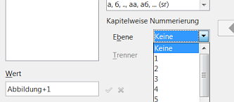

Nur bei den Abbildungen fängt OO bei jedem Kapitel wieder bei "1" an.
Woran kann das denn liegen?
es ist mutmaßlich kapitelweise Beschriftung eingestellt, kontrollieren durch Doppelklick unmittelbar vor die Nummer des Bildes (den hinterlegten Feldbefehl) und im erscheinenden Dialog auf dürfte unter Kapitelweise Nummerierung irgendeine Ebene eingetragen sein, richtigerweise müsste dort aber stehen "[Keine]"

tordis hat geschrieben:Hallo, ich habe das selbe Problem, nur dass ich keine Möglichkeit habe, das Häkchen wegzutun. Es gibt nämlich keines.
Davon war auch nicht die Rede. Aber es gibt einen Scrollbalken!
Ohne Kapitelnummerierung.png (15.71 KiB) 3265 mal betrachtet
