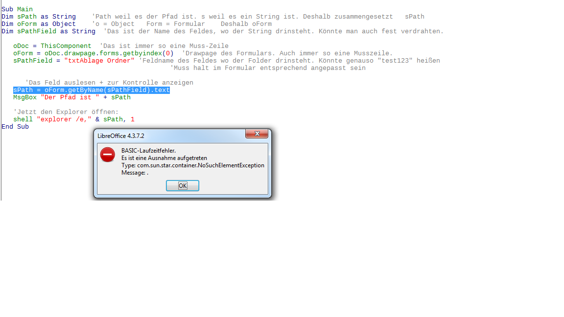

Wenn dieses Makro unter Mysql gestartet wird kommt eine Fehlermeldung:
BASIC-Lauftzeitfehler.
Es ist eine Ausnahme aufgetreten
Kann mir jemand damit helfen?
Type: com.sun.star.container.noSuchElementException

Leider wieder die oben genannte Fehlermeldung.
Bleibt immer an der gleichen Stelle hängen (Blaue Farbe)
Msgbox ThisComponent.CurrentController.Frame.title bringt die richtigen Daten

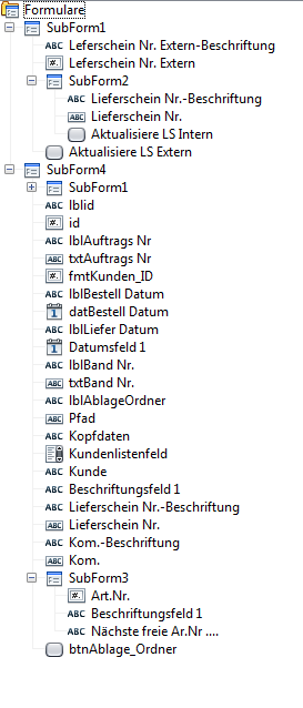

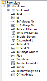

Re: ordner mit hilfe von Macro öffnen (Windows)
Ich habe es zum teil zum laufen gebracht.
Das Makro ist absolut in Ordnung so wie es gewesen ist.
Es liegt an dem Formular, und ob das Makro in einem Subform laufen soll oder nicht.
Im Bild Nr. 1 sieht man daß das Makro im Subform4 laufen soll, und das geht nicht, egal wohin der Schalter "btnAblage_Ordner" geschoben wird.
Im Bild Nr.2 Sieht man daß das Makro im MainForm läuft, und da geht's einwandfrei. (Da heißt der der Schalter "Öffne Ablage")
Was da noch geändert werden kann weis ich nicht.
Ich denke das Makro produziert eine Fehlermeldung, dazu muss es aber laufen.Im Bild Nr. 1 sieht man daß das Makro im Subform4 laufen soll, und das geht nicht, egal wohin der Schalter "btnAblage_Ordner" geschoben wird.
Das der Schalter eigentlich nicht ursächlich sein kann ist ergibt sich irgendwie daraus das das Makro doch auch völlig ohne Schalter startbar ist.
Im Übrigen ist in den Screenshots sichtbar das das Textfeld beim nichtlaufenden' Makro offensichtlich "lblAblageOrdner" heißt und nicht wie die ganze Zeit benannt "lblAblage Ordner", denn so heißt es nur bei den funktionierenden Formular.
