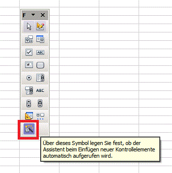

Du brauchst keine Datenquelle angeben, brich den Assistent einfach ab, lass das FEld markiert und wähle im Kontextmeü "Kontrollfeld...".
(Der Asistent startet ohnehin nur wenn das dasfür zuständige Icon in der Symbolleiste Ansicht-Symbolleisten-Formularsteuerelemente aktiviert ist:
assistent aktivieren.gif (15.23 KiB) 3287 mal betrachtet
