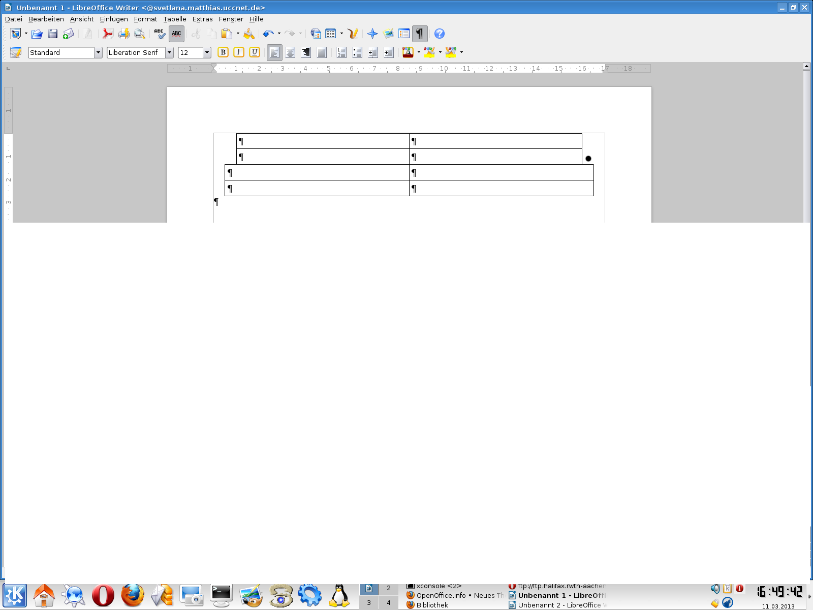

Wie kann man zwischen zwei Tabellen Zeilen einfügen? Dazu müßte man hinter Tabelle 1 mit dem Cursor kommen . Hab das mal mit einem Schwarzen Punkt markiert. Man könnte zwar die Tabellen so formartieren das ein Zwischeraum ensteht, der läßt sich aber nicht beschriften.

wenn Du da 2 Writertabellen unterschiedlicher Formatierung untereinandergesetzt hast, versuch doch mal, in die linke obere Zelle der 2. Tabelle den Cursor zu setzen und Enter zu drücken. War es das? Sonst kann es auch Erfolg bringen, eine Tabelle aufzutrennen. Das Menü Tabelle bietet da einige Möglichkeiten. Spiel ruhig ein wenig... 8)

Lösung 1:
1. Zweite Tabelle markieren (Tabelle -> Auswähen -> Tabelle) und in die Zwischenablage kopieren (STRG+C)
2. Zweite Tabelle löschen (Tabelle -> Löschen -> Tabelle)
3. Gewünschte Leerzeilen nach Tabelle 1 einfügen
4. Zweite tabelle aus der Zwischenablage einfügen
Lösung 2:
1. In die 1. Zelle der 2. Tabelle springen
2. Alt+Enter fügt eine Leerzeile vor der Tabelle ein
3. Cursor in Leerzeile setzen und nochmals Enter
Hylli :)

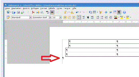

na klar, alle Klarheiten beseitigt... 8) Ich hatte probeweise 2 Tabellen übereinandergestellt, so wie der Screenshot des TE das anzeigte. Nicht ganz klar ist mir, als was Writer die erste Tabelle ansieht. Gehe ich in die erste Zelle der 2. Tabelle und drücke einfach Enter, kommt eine Leerzeile über der 2. Tabelle. Deinem Tipp nach müßte dann die Tabelle nicht als Absatz angesehen werden, obwohl dort Absatzendemarken drinstehen...?

Dann ist DEin Problem ein Anderes als das was hier im Thread behandelt wird, denn zumindest der erste Weg von Hylli MUSS funktionieren WENN die Situation so ist wie in der Ursprungsfrage dargestellt - beachte dort den vorhandenen Leerabsatz nach der zweiten Tabelle:
