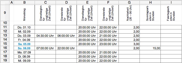

hat einer einen Tip für mich für eine Funtion. =WENN(UND(Wochentag().....).
Ich wollte das der Wochentag Sonnatg geprüft wird und in H= Gesamtzeit und in G= Differenz von den Zeiten in C und D dann erscheint.

Hallo matze000,
in Spalte H, speziel in H16 =WENN(WOCHENTAG(A16;2)=7;C16-B16;"") zeigt nur bei einem Sonntag den Wert.
Aber welche Differenzen du ermitteln möchtest erkenne ich nicht.

Re: Dienstzeiten Sonntag
Hallo Matze,
die Anwendung der Funktion Wochentag(A1;2) hat Clag ja bereits erklärt.
Findest Du ebenso in der "LO_Calc Hilfe".
In Deiner Frage vom 30.09.2015/19:56 bringst Du diese Frage:
die Summen von (D13-C13) + (F13-E13).
Am Sonntag den 06.09.2015 folgende Zeiten C16=7:00Uhr in D16=22:00Uhr "Summe" gleich 15:00Std allerdings in Zelle H16
Das Ergebnis (15:00Std.) gehört aber doch in die Zelle G16 und in H16 die Summe der WochentagsZeiten
inklusive der Arb.Zeit aus G16.
Oder habe ich Da einen Denkfehler ?
Also ändere Deine Tabelle in H16 in =Summe(G10:G16) ab und Zelle G16 die Formel :
Das sollte passen. Und noch ne Frage: Wie kommst Du auf Die "Dezimalzahlen" in der "Spalte_G und Spalte_H" ?
mfg Gert
In der Ergebnisliste der Beispieltabelle sind allerdings z.Teil 2Arbeitszeiten eingefügt und in Spalte GIch wollte das der Wochentag Sonnatg geprüft wird und in H= Gesamtzeit und in G= Differenz von den Zeiten in C und D dann erscheint.
=SUMME(D16-C16)mfg Gert
Hallo clag
Erstmal ganz lieben Dank für den Vorschlag.
Sorry! Da war ich ungenau was ich wollte.
Wo ich nicht weiter komme, ist eine Formel zu schreiben in der 1. geprüft wird, welcher Tag in Splate B ein Sonntag ist. Wenn das dann so zutrifft, in Spalte H = ( Sonntagsdienst) die Gesamtzeit erscheint in Dezimalanzeige . Für Spalte G wäre eine Funktion toll die aus der Dienstzeit z.B. wie in Zeile 16 (7.00 - 22.00 Uhr) die Dienstzeit zu ungünstigen Zeit 20.00 - 6.00 Uhr rausrechnet. Also die 2 Stunden von 20.00 -22.00 Uhr in Spalte G.
Leider bekommen ich die Berechnung für Dezimalanzeigen wie z.B Zeile 13 =SUMME(D13-C13)*24+(F14-E13)*24 nicht mit eingearbeitet.
MfG
matze000
MfG
Hallo...
Also ich habe es jetzt so weit selber gebastelt =WENN(WOCHENTAG(B16;2)=7;D16-C16;"")*24. Klappt wie ich es möchte.
Jetzt bleibt noch die Frage mit dem Herrausrechnen der Dienste zu ungünstigen Zeiten. Also z.B aus 7.00 - 22.00 Uhr die 2 Stunden 20.00 - 22.00 Uhr Dienst zu ungünstigen Zeiten. Die von 20.00 - 6.00 Uhr bei uns gehen.
MfG
matze000
MfG
Hallo clag..
Ich weiß! Ist ein weinig kompliziert. So ging es uns Mitarbeiter mit der Tabelle auch. Wie schon geschrieben. Es geht logischer, liegt aber momentan nicht in meiner Hand. Aber hat man dieses Prinzip erkannt, ist es auch nicht so schlimm.
Ich Versuche noch mal Licht ins Dunkel zu bringen.
1. Die Tabelle soll von einem Arbeitstag bzw. Arbeitsmonat die Stunden zu ungünstigen Zeit ( Zeitraum 20:00 - 6:00 Uhr erfassen / Sontag und Feitertage zählen zwar den ganzen Tag, werden aber noch in Gesamtstunden und die Nachtarbeit geteilt, weil es dafür unterschiedliche Sätze gibt.
(Spalte C u. D ist für Morgenstunden u. Sonntags/Feiertagsdienst gedacht und Spalte E u. F für Abendstunden.)
2. Wenn also zB. täglich (Mo-Fr) 6:00 Uhr bis 22:00 Uhr Dienst ist, dann sind von 20:00 bis 22:00 Uhr(=Spalte E - F) , 2 Stunden(=Spalte G) steuerfreie Zuschläge verbucht.
3. Ist es aber ein Sonntag o. Feiertag zB. = Dienst von 7:00 - 22:00 Uhr(= Spalte E u. F), dann wird in Spalte H die gesamte Zeit gerechnet und wie ich schon in 1. schrieb, noch mal in Spalte G die Nachtstunden von 20:00 - 22:00 Uhr unterteilt.
4. Und jetzt kommt der springende Punkt --> das die Spalten G , H und I in B prüfen ob ein Sonntag anfällt und die Differenz wiedergibt,ist klar. Aber ist ein Sonntag (= Dienstzeit Spalte D-E - zB. 6:00-22:00 Uhr) geprüft worden, muss dieser ja unterteilt werden in Gesamtzeit = 16 Std(H). u. Nachtzeit 2 Std(G).
--> Und da bräucht ich Hilfe eine Formel zu erstellen, die das prüft und in (G) und (H) unterteilt.
Vielleicht habe ich jetzt einhelles Licht damit erzeugen können....
MfG
Matze
MfG
Matze
guck mal, ob dir in Spalte G nicht auchausreicht.
paljass
=((C17<ZEIT(6;0;0))*(ZEIT(6;0;0)-C17)-(D17<ZEIT(6;0;0))*(ZEIT(6;0;0)-D17)+(D17>=ZEIT(20;0;0))*(D17-ZEIT(20;0;0)))*24Gruß
