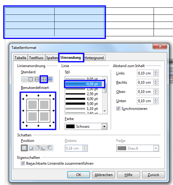

Ich bin leider immer noch ratlos. Ich habe einmal andere in meinem Archiv befindliche Tabellen ausgedruckt: Jedes Mal fehlen horizontale Linien, mitunter ist auch keinerlei System des Auslassens erkennbar.
Wo kann ich denn die Linienbreite einstellen? Ich habe diese Funktion nur für eine eventuelle Umrandung gefunden, nicht aber für die Linien einer Tabelle.
Re: Horizontale Linien in Tabelle nur teilw. gedruckt
Tabelle und/oder nur gewünschte Zellen auswählen -> rechte Maustaste -> Tabelle -> Umrandung.
Rest siehe Screenshot!!!
Natürlich könnten aber auch andere Faktoren die Ursache für das Problem sein!
- Billig(st)er Drucker, der feine Linien nicht druckt
- Fehler im Druckertreiber
- Probleme mit dem Benutzerprofil (Hier hilft: viewtopic.php?f=27&t=54231#p206070)
- Es sind tatsächlich keine Linien vorhanden, sondern nur die als optisches Hilfsmittel dienende Tabellenbegrenzungen zu sehen. (Über Tabelle -> Tabellenbegrenzungen ausschalten, um die fehlenden Linien zu identifizieren!)

- Umrandung_Gitter.png (48.93 KiB) 1848 mal betrachtet
