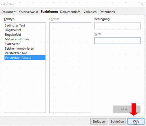

guckst in der Programmhilfe selbst nach, oder sollen wir Dir den Hilfetext zitieren ?
2015-11-16 09_31_39-Unbenannt 1 - OpenOffice Writer.gif (19.06 KiB) 2496 mal betrachtet
