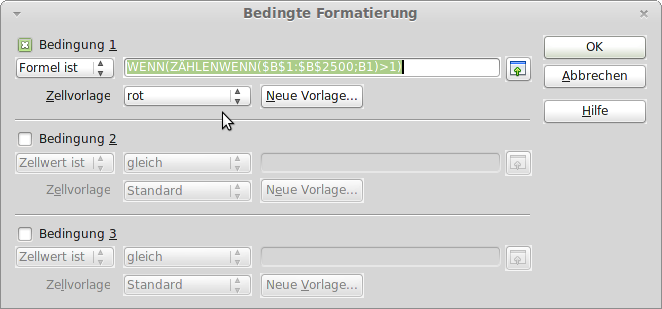

Hallo und ja ich möchte -
du könntest es mit einer bedingten Formatierung realisieren. Die bedingte Formatierung wird in Zelle B1 eingegeben und dann mit dem Formatübertragungspinsel auf alle anderen Zellen der Spalte B übertragen. (Mischung absolute und relative Adressierung - siehe Screenshot.)

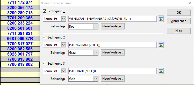

Leider funktioniert dein Lösungsweg bei mir nicht. Verhindert dieser denn komplett die Doppeleintragung, inklusive Fehlermeldung, oder werden hier lediglich alle Duplikate rot markiert?
Evtl. steht die eine Bedingung den anderen zweien (welche rein dem Zweck der Formatierung des Zellhintergrunds dienen - Screenshot) widersprüchlich gegenüber?

Sandy86 hat geschrieben:verhindert dieser denn komplett die Doppeleintragung, inklusive Fehlermeldung, oder werden hier lediglich alle Duplikate rot markiert?
es werden nur die Duplikate rot markiert, es wird keine Gültigkeit bewirkt. Bei meinem Test erbrachte die Formel richtige Darstellung.
Ob die Bedingungen von oben nach unten abgearbeitet werden, kann ich nicht sagen, das kannst du aber doch leicht selbst feststellen (dein Screenshot sagt: funktioniert nicht).
Inwieweit man die Funktion der Gültigkeit einbringt, da bin ich überfragt.
Hast du mal bei Gültigkeit > Kriterien :: Zellbereich nachgesehen, dort kann auch eine Formel eingegeben werden...
Es wird sich schon jemand finden, der mehr dazu ausführen kann...
ja, werden sie. Bei der gegeben Reihenfolge wird dadurch ein roter Hintergrund u.U. überschrieben. Also erste Bedingung an letzte Stelle und es sollte gehen
Re: Doppelte Seriennummern verhindern
Da muss ich dir nach einem Test widersprechen! Ist die erste Bedingung erfüllt, bleiben die weiteren Bedingzngen unbebachtet.
Das heißt, wenn die Bedingung für "Rot" eintritt, wir die Zelle rot gefärbt, egal was danach noch für Bedingungen kommen.
In der Tat. Danke für Deine Aufmerksamkeit und den Hinweis.
Ich weiß jetzt garnicht warum ich das falsch im Kopf hatte.

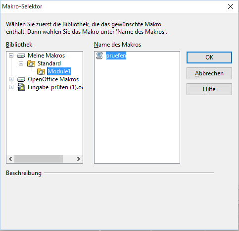

die Makrofunktion klingt ganz gut, habe alles genau so eingestellt wie bei Deiner Tabelle vorgegeben, Stefan,
dennoch liegt der Hund noch irgendwo begraben.
Makros stelle ich hier ein, richtig?
paljass als Gast hat geschrieben:Eventuell waäre eine Beispieldatei zum Nachgucken gut.
Ja, ich habe das Layout, um Verwirrungen bezüglich des obigen "Zellhintergrundfarbenproblems" auszumerzen, etwas verändert. Wundert Euch also bitte nicht.
Auf Daten/Gültigkeit könnt Ihr entsprechende Einstellungen nachvollziehen.

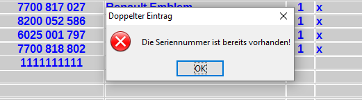

Hast Du es selbst getestet?
Nach Übertragung Deines Makros zeigt es mir zwar nun endlich die Fehlermeldung an, welche aber weder die Eingabe verhindert, aber noch schlimmer, keinen Unterschied macht, ob die Seriennummer tatsächlich vorhanden ist oder nicht. -> siehe Screens
Snip 3.PNG (11.42 KiB) 5998 mal betrachtet
snip 3.1.PNG (4.43 KiB) 5998 mal betrachtet
Wie gehe ich weiter vor?
Sandra
Beiträge: 3729
Ups,
da war ein Fehler, es muss
If result > 1 Then
und nicht
If result >= 1 Then
sein
Alles zusammen, noch mit Löschfunktion:
Function pruefen(CellValue As String, CellAddress As String) As Boolean
	oFunctionAccess = createUnoService( "com.sun.star.sheet.FunctionAccess" )
	oXCellRange = thiscomponent.Sheets.getbyname("Alle Teile_2").getCellRangeByName("$B$1:$B$10000")
	oXCell = thiscomponent.Sheets.getbyname("Alle Teile_2").getCellRangeByName(CellAddress)
	oXCell.formula = CellValue
	Dim args(1) As Variant
	args(0) = oXCellRange
	args(1) = oXCell.formula
	result = oFunctionAccess.callFunction("COUNTIF",args())
	If result > 1 Then
	    if msgbox ("Die Seriennummer ist bereits vorhanden!"&chr(13)&"Soll die Neueingabe gelöscht werden?",20,"Doppelter Eintrag") = 6 then
		    oXCell.formula = ""
        endif
        pruefen = False
	Else
		pruefen = True
	End If
End Function
Sandy86
Beiträge: 10
Registriert: Mi, 09.12.2015 16:54
Beitrag von Sandy86 »
Vielen, vielen Dank, F3K.
Klappt nun hervorragend! :mrgreen:
