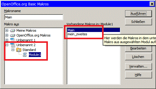

Re: Makros beim Speichern einbinden
öffne Extra-Makros-Makros verwalten-OpenOffice Basic, dort müssen Dokumentmakros so abgelegt sein wie hier im Screenshot, dann werden sie automatisch mit dem Dokument gespeichert:
makros in Dokument.gif (29.58 KiB) 2837 mal betrachtet
Im Screenshot ist beispielhaft "Unbenannt2" Dein Dokument, "Standard" eine Bibliothek im Dokument (es kann auch mehrere geben), "Module1" ein Modul in der Bibliothek und rechts "Main" und "mein_zweites" zwei Makros in dem Dokument.
Beitrag von daswarwas »
danke für die Anleitung. Der Teufel steckt im Detail...so hatte ich es schon versucht, aber meine Sicherheitseinstellungen haben das immer geblockt. Jetzt bin ich im bilde...
DANKE!
