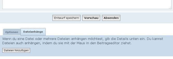

derkap hat geschrieben:Ich wollte hier auch eine Hardcopy von der Tabellenansicht reinhängen, aber ich find hier keinen Button dafür ?!?
Die Eingabeseite endet nicht beim Absenden-Button.

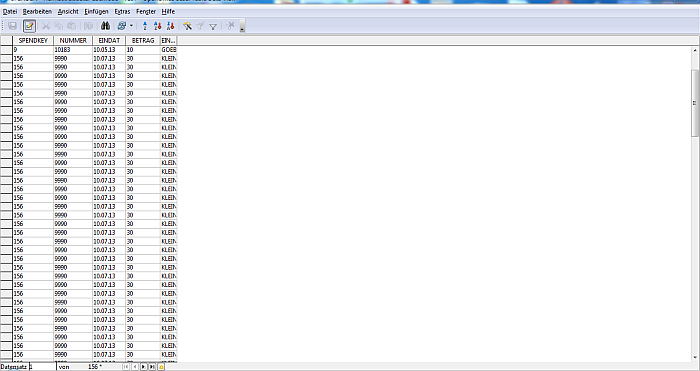

So, nun bin ich auch registriert und angemeldet ...
zum Hintergrund : mein Projekt ist eine Vereinsverwaltung für einen e.V. , wo ich selbst auch Mitglied bin,
mit z.B. einer Adressentabelle (über 5.000), Spendentabelle (über 50.000) und diversen kleineren Tabellen,
und wo ich mich bereit erklärt hatte, die alte DB aus Access nach OO zu migrieren und zu "redesignen" ...
und dieses Blätterproblem/Phänomen tritt jetzt praktisch beim Abschluss-Test der Leute auf, die die DB dann irgendwann verwalten sollen, sicherlich auch etwas peinlich für mich, dass das mir selbst vorher nie aufgefallen ist ... ;-)
aber wie gesagt, ich habe das Problem mit allen größeren Tabellen, also fehlt mir (und den Anwendern) da irgendeine Komponente oder Extension, oder es ist tatsächlich ein OO-System-Bug ...
ich habe auch schon unter "Extras->Einstellungen->OpenOffice->Java" versuchsweise eine ältere JRE eingestellt,
also 1.7.0_79 statt der aktuellen 1.8.0_66, weil ich das irgendwo in den Releasenotes für 4.1.2. gelesen hatte,
hat aber auch nix genützt ...
hier jetzt eine Hardcopy zu dem Phänomen, ich versuch auch nochmal, das Problem in einer reduzierten Test-DB mit einer Tabelle und einem Formular nachzustellen ...
