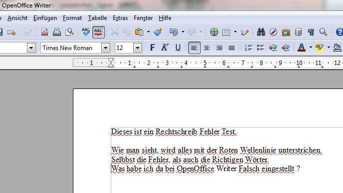

seit ein paar Tagen tritt beim schreiben mit OpenOffice Writer und eingeschalteter : Automatischer Rechtschreibprüfung ein Seltsammer Effekt auf.
Der kompl. Text wird mit der Roten Wellenlinie gekennzeichnet. Also nicht nur die Falsch geschriebenen, sondern alle !
Wo bei mir aufgefallen ist, das Englische Wörter ( wenn sie Richtig geschrieben wurden ), nicht gekennzeichnet wurden.
Nach Durchsicht aller Einstellungen, erkenne ich, das aber alles auf Deutsch eingestellt ist ( wenn ich alle gesehen habe !? ).
Hat jemand noch einen Tipp, wie ich den Mangel wieder abschaffen kann ?

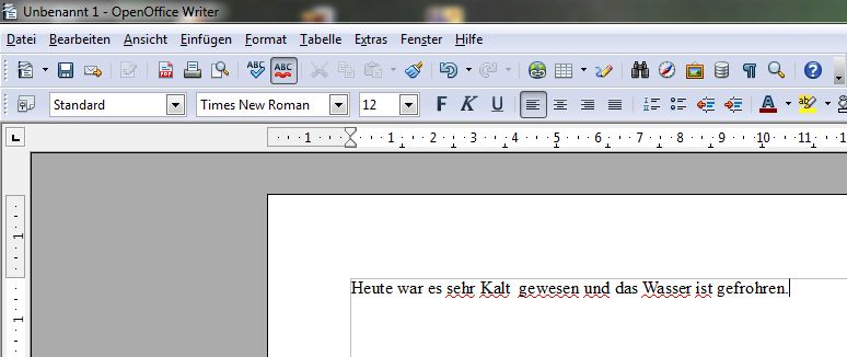

An bei mal der Text mit 4.1.2.
Hat noch jemand einen Tipp, wo ich das abstellen kann ?

SABRN hat geschrieben:Dann habe ich die Neue Software instaliert ( Vers. 4.1.2 ) ..... aber es hat sich fast nichts geändert.
vermutlich hast du bei der Neuinstallation vergessen, zuvor das Benutzerverzeichnis zu löschen, wie es dir in den vorherigen Beiträgen geraten worden war... Bei einer De-/Neuinstallation wird es nicht gelöscht oder überschrieben; wenn also dort ein Fehler vorlag, wurde der in die neue Version weitergeschleppt. Du kannst das jetzt immer noch umsetzen. Was hindert dich daran?
