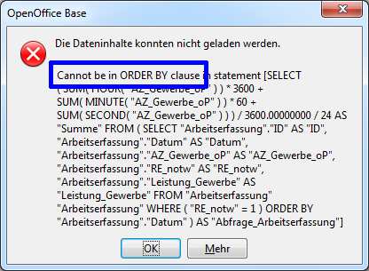

SELECT ( SUM( HOUR( "AZ_Gewerbe_oP" ) ) * 3600 + SUM( MINUTE( "AZ_Gewerbe_oP" ) ) * 60 + SUM( SECOND( "AZ_Gewerbe_oP" ) ) ) / 3600.00000000 / 24 AS "Summe" FROM "Abfrage_Arbeitserfassung"
Ich bekomme leider eine Fehlermeldung.
Kannst Du bitte noch einmal drüberschauen. Ich werde auch wieder für openoffice spenden. Danke
Gruß rbock

hättest du die Fehlermeldung versucht zu verstehen, hättest Du auch selbst drauf kommen können:Die Sortierung der Abfrage Abfrage_Arbeitserfassung stört bei der Bildung der Summe. Da du sie für das Formular haben möchtest, bilde die Summe doch einfach direkt aus der Tabelle Arbeitserfassung:Das Ergebnis in deiner Beispieldatenbank lautet: 0,07152778, die Einheit ist TAGE.
Wenn du die Formatierung der Spalte auf ZEIT [HH]:MM umstellst, steht da 01:43, also das richtige Ergebnis.
SELECT
FROM
"Arbeitserfassung"
WHERE
"RE_notw" = TRUEWenn du die Formatierung der Spalte auf ZEIT [HH]:MM umstellst, steht da 01:43, also das richtige Ergebnis.
