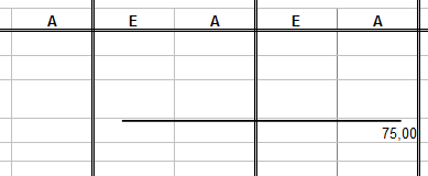

An die Grafikfehler habe ich mich ja schon gewöhnt.
Der waagrechte Strich, der da so alleine herumfleucht, ist der Rest eines Kommentarfensters (mit denen bzw. deren sich dauernd verändernde Größen habe ich auch so meine lieben Probleme, die sind zuweilen nur noch einen Buchstaben breit, dafür aber dann sehr hoch ... :shock: ).

leider kann man dem Screenshot kaum etwas über die Ursachen entnehmen. Kannst du uns die Datei (ggf. verfremdet, ohne Inhalt) zum Testen zur Verfügung stellen?
