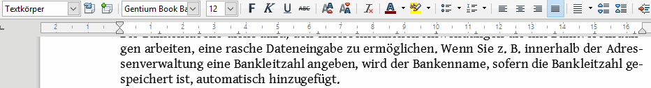

kann ich mit LO 5.1.4 Portable nicht nachvollziehen:
2016-07-27 13_05_29-Adressenverwaltung.odt - LibreOffice Writer.gif (12.63 KiB) 3962 mal betrachtet
Versuch es mal mit dem Zurücksetzen des Benutzerprofils.

uteschnute hat geschrieben:Wenn ich den Zoom (im Schreibmodus) von 100% verkleinere oder vergrößere, tauchen die Zeichen auf einmal auf - bei 100% sind sie jedoch weg, und in jedem Fall beim Druckmodus, das heißt das kann keine Lösung sein.
Stimmt, bei 75 oder 150% der Ansicht verschwindet der Trennstrich, aber beim Druck oder PDF-Export konnte ich kein diesbezügliche Problem feststellen.
Du kannst hier feststellen, ob der Bug bereits gemeldet wurde oder in der kommenden Version 5.1.5 gefixt ist. Bei der Vorabversion 5.2.0 konnte ich dasselbe Phänomen nicht beobachten.
