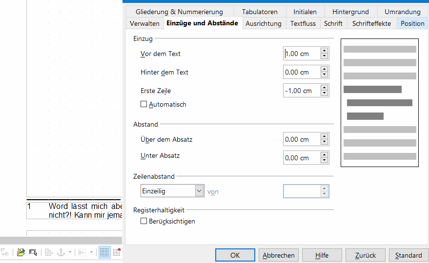

Nur zu Besuch hat geschrieben:Bei manchen Fußnoten >100 jedoch sind auch mehrere Leerzeichen zwischen Zahl und Vgl. zu finden.
Die hast Du dann aber manuell eingegeben, oder? - Schalt mal Ansicht>Steuerzeichen ein.
Den richtigen Abstad manuell zu korrigieren ist auch kaum möglich,
... und völlig unnötig. Der Abstand zwischen dem Fußnotenzeichen und dem Fußnotentext wird einzig und allein in der Absatzvorlage Fußnote durch den Einzug "Vor Text" und "Erste Zeile" bestimmt, wobei die erste Zeile um den negativen Betrag des linken Einzugs wieder herausgezogen wird. Du musst diese Beträge nur so weit erhöhen, dass es auch für dreistellige Fußnoten passt.
Sei Dir bewußt, dass damit natürlich der Einzug bei allen Fußnoten verändert wird, aber mit ungefähr einer Zeichenbreite solltest Du leben können.

Gast hat geschrieben:Word lässt mich aber nur eines von beiden einstellen, oder ich finde einfach den richtigen Button nicht?!
Bei AOO z. B. wie folgt. Bei Word weiß ich es nicht.
2016-08-02 16_37_12-Absatzvorlage_ Fußnote.gif (21.35 KiB) 8167 mal betrachtet

Gast hat geschrieben:Um alle Fußnoten von 1 bis >100 bündig zu haben, müsste ich einen Einzug der ersten Zeile von 0,2cm einstellen (damit die Buchstaben nicht an der Fußnotenzahl kleben) UND einen "hängenden Einzug" von 0,5cm von den restlichen Zeilen festlegen (damit alle Zeilen der Fußnote dann bündig mit der ersten anfangen)
Hier solltest du die Antwort auf dein Problem finden:
viewtopic.php?f=25&t=64491#p248210
