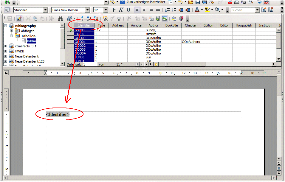

Klicke nun rechts mit der Maus auf den Kopf der Spalte in der Datenbank dessen Daten im Dokument später sichtbar werden sollen, halte die linke Maustaste gedrückt und ziehe ins Dokument wohin Du die Anzeige später haben willst und lass los.
Mach das nacheinander mit allen Feldern Du Du benötigst.
Ich nutze hier nur das Feld "identifier" zur Demonstration, bei Dir braucht es wohl mehrere FElder, z.B. Name PLZ, Strasse usw.

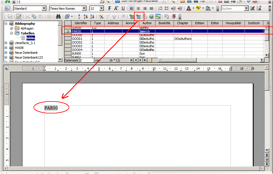

Um nun eine bestimmten Datensatz in die Felder zu bekommen markiere in der Datentabelle dessen Zeile und klicke auf das Icon "Daten in Felder"
