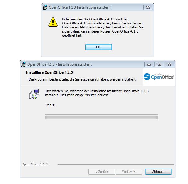

- Auf PC 1 LW D wollte ich das neue OO 413 installieren, ging aber nicht, (*)
- Auf PC 2 LW C ist seit noch längerem OO 3 Portable drauf, da ging auch immer gut, zeigt aber auch die gleichen Fehler!
Der PC 2 wurde lange nicht mehr Updatet, also Win, OO usw, ist alt, die alte Kiste ist nur Reserve, gar nicht am Netz dran.
* ) es brach schätzungsweise im letzten Schritt ab. Also lange nach der Pfadauswahl. Etwa nach der Frage wegen Desktopsymbol kommt dann ein Hinweis: "..beenden Sie Openoffice 413 ...den Schnellstarter ... usw." Kann ich nicht, läuft ja noch nix - auch kein Schnellstarter!
Ebenfalls ist lt. Taskmanager kein OO aktiv ...
Nach OK bricht das Setup endgültig ab. (s. Anhang)
meiner Erinnerung nach ist die Fehlermeldung insofern selbst fehlerhaft das eine falsche OPenOffice-Vertsion genannt wird, gleichzeitig läuft aber irgendeine OO-Version

Nicht zu kompliziert, aber unmöglich während der heissen Phase in der Redaktion. Und gleich drauf musste ich weg, bin vor 10 Minuten erst wieder ins Büro.Stephan hat geschrieben:Darauf erklärst Du nun das Dir der Weg zu kompliziert ist und Du ihn ggf. später probieren willst.
Stimmt, es meckerte die Version, welche grad erst installiert werden sollte. Es läuft (lt. Taskmanager) keine andere, nur der Installer.das eine falsche OPenOffice-Vertsion genannt wird, gleichzeitig läuft aber irgendeine OO-Version

Klar, wie ich oben schon sagte, ist mir das eh klar wie Nutella.Wenn es Internet war, ist die Wahrscheinlichkeit sehr groß, dass man sich auch etwas ungutes einschleppt,
sofern man nicht von vorne herein unformatierten Text wählt.
Also bleibt nur mehr meine laienhafte Ansicht, dass ein Fehler im Dateisystem, der diese Datei beim OO internen packen (?), Speichern, ... ? beleidigt wurde.
Oder sind meine literarischen Ergüsse so furchtbar, das eines Tages der PC abbrennt ...
