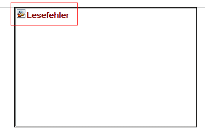

In dem jetzigen nicht sehr großen Writer-Dokument habe ich mit "Einfügen-Bild-Aus Datei..." *.jpegs eingefügt. Die waren tagelang problemlos vorhanden. Dann verschwanden plötzlich Graphiken, bzw. ersetzten sich gegenseitig, oder es kam zur Meldung "Lesefehler".
Kann das jemand von Euch bestätigen?

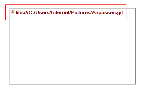

ich habe das gleiche Problem mit den Graphiken. Meine OO-Version ist 4.1.3 - das Betriebssystem ist Windows 7.
Nach Tagen sind die Bilder verschwunden und an deren Stelle erscheint eine rote Schrift, die wahrscheinlich auf den Pfad hinweist.
Ich habe schon versucht, jedes Bild sofort zu speichern und es auch nach dem Abspeichern mit Neustart versucht.
Das Phänomen ist nach wie vor vorhanden !
Ich bitte um Hilfe !

Dein Problem sieht so aus (Pfad beispielhaft):
Das Problem des Threadstarters hingegen so:
Lösung Deines Problems:
Aktiviere Extras-Einstellungen-OpenOffice Writer-Ansicht-Anzeigen-Grafiken und Objekte

markiere das(die) Bild(er), erzeuge das Kontextmenü, wähle dort "Bild...", wechsele im erscheinenden Dialog zum Register "Bild".
Steht dort unter Verknüpfung-Dateiname ein Pfad existiert das Bild an diesem Ort/Pfad augenscheinlich nicht mehr, kontrolliere das.
Steht dort "[Keiner]" so war das Bild ins Dokument eingebettet und ist irgendwie (jetzt im Nachhinein nicht mehr nachvollziehbar) verlorengegangen, füge das Bild deshalb neu ein.
