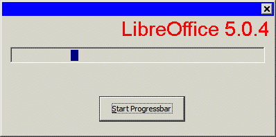

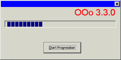

angehängte Datei läuft bei OO richtig, bei LO ist die Anzeige des Fortschritts in der Progressbar fehlerhaft.
Wer weiß etwas dazu?

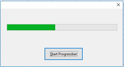

Hey Stefan,
läuft bei mir problemlos und korrekt.
Win 10, Lo 5.1.x
Vielleicht einfach mal updaten?

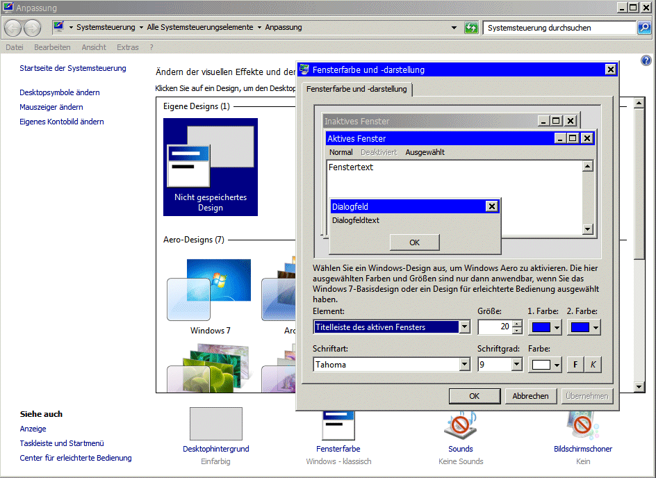

Edit: Alleine die Farbe deines Dialoges ist "merkwürdig". Nimmst Du noch Win 2000? Dann dürfte das nicht mehr kompatibel sein....

Gerade noch mal getestet: Auch mit LO5.2.1 64 bit und Win 10 keine Probleme.
Ebenfalls problemlos unter Linux Mint (Ubuntu 16.x) sowohl mit LO 5.1.4 (Standardvorgabe Ubuntu) als auch mit Testversion 5.3.0 als Communitybuild.
OpenCL/GL Einstellungen sind auch nur unter Windows problematisch - keine Probleme unter LInux!
VG Tom
das ist Windows 7 mit individueller Einstellung die optisch so ein Mittelding zwischen 98SE und 2K ist, das habe ich seit Jahren so

ich habe jetzt LO 5.1.6 heruntergeladen und installiert, dort funktioniert bei mir die Progressbar leider auch nicht und die benannten Einstellungen habe ich ohne Erfolg variiert.
Sag mir doch mal bitte wie bei Dir die Einstellungen konkret gesetzt sind. Wobei ... ich habe hier Win 7 und Du Win 10.
Beim Kunden mag ich nichts sagen eher ich nicht zumindest bei mir eine Lösung habe, deswegen habe ich jetzt zunächst mal meine 'Textfeldlösung' in der Beispieldatei fürs Forum hier umgesetzt, das läuft gut und sieht recht normal aus, vielleicht mache ich das als Workaround so.
