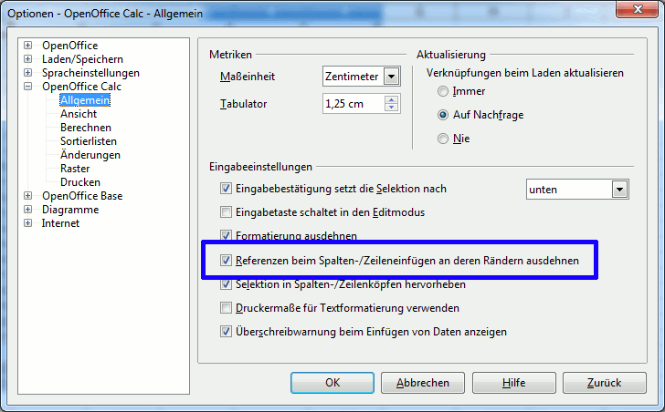

warum brauchst du überhaupt ein Makro? Mit folgender Einstellung passt Calc die Bereiche selber an:
