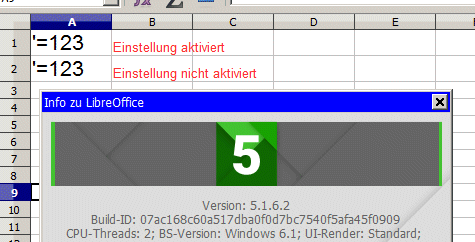

Eben, es ändert nichts. Und deswegen verstehe ich nicht was falsch wäre wenn ich sinngemäß sage Balus Tipp hilft nicht. Ich kann den Haken setzen oder nicht und beide Varianten sind in meinem Screenshot zu sehen.
Mir ist das aber auch egal, denn ich habe nicht die Absicht jetzt Balu zu kritisieren, denn der wollte ja nur helfen.
Allerdings stelle ich jetzt fest das es in LO 5.1.6.2 auch nicht geht, kann das sein?
Der Unterschied zu 5.0.4 ist allerdings das in dieser Version die Einstellung die Balu nannte keinerlei Änderung mehr bewirkt, denn egal ob der Haken gesetzt ist oder nicht, erhalte ich:
Situation in 5.1.gif (20.55 KiB) 6997 mal betrachtet
Eher nein. Hab hier die 5.1.1.3 - und es geht problemlos. Wie schon gesagt: Evt. musst Du das Benutzerprofil zurücksetzen!
VG Tom
PS: Vielleicht hast Du die Spalte "als Text" formatiert? Oder die Zellen?
Edit: Dein Bild war eben noch nicht da... das ist doch ok. Vor einer Formel wird das Hochzeichen immer angezeigt. Es ging um die Zahleneingabe!

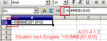

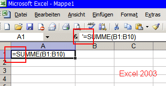

Re: [LibreOffice] Unerwartetes Programmverhalten bei Benutzung von Hochkomma zur Textmaskierung
na eigentlich nicht, weder in Excel (97-2010) noch in OOo/AOO (1.0.0-4.1.3), kenne ich es anders als das ein vorangestelltes Hochkomma die Eingabe zu Text (ohne sichtbares Hochkomma) werden lässt egal welchen konkreten Inhalt (Zahl, Formel Text) die Eingabe hat.
Einzig überrascht mich jetzt AOO, denn das entfernt das Hochkomma sowohl aus der Zellanzeige wie aus der Rechenleiste.

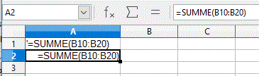

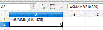

Ein Beispiel, warum ich das Verhalten korrekt finde:
Normales Verhalten: oben Formel als Text, unten Formel und ERgebnis wird angezeigt.
So, nun Formelansicht aktiviert (in den Optionen) - oben wieder Text, unten die Formel. Unterscheidung ist möglich und einfach sichtbar.
