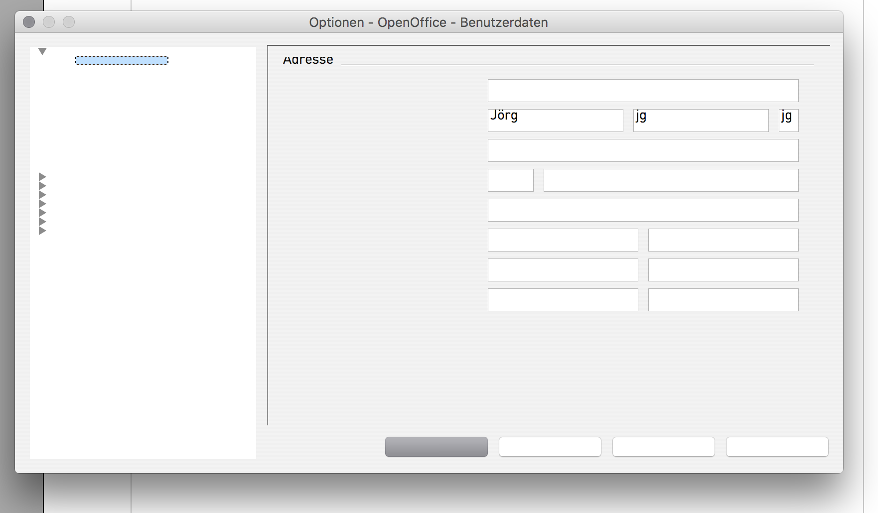

ich bin neu hier und habe natürlich ein Problem mit OpenOffice...
Ich nutze OpenOffice schon länger aber bei meinem letzen System-Update auf OS X 10.11.3 sind alle Beschriftungen in OpenOffice verschwunden und trotz diverser Rumprobiererei und Neuinstallation nicht wieder aufgetaucht. Um das zu zeigen, habe ich einen Screenshot angehängt.
Fällt jemandem etwas Zielführendes dazu ein? Ich bin natürlich beim checken eingeschränkt weil ich nichts lesen kann ;)
Es wäre super, wenn mir jemand einen Tipp dazu geben könnte.
Gruß, jörg

vielen Dank für den Tipp. Das hatte ich schon probiert.
Beim Mac liegt das Verzeichnis unter /Users/joerg/Library/Application Support/OpenOffice

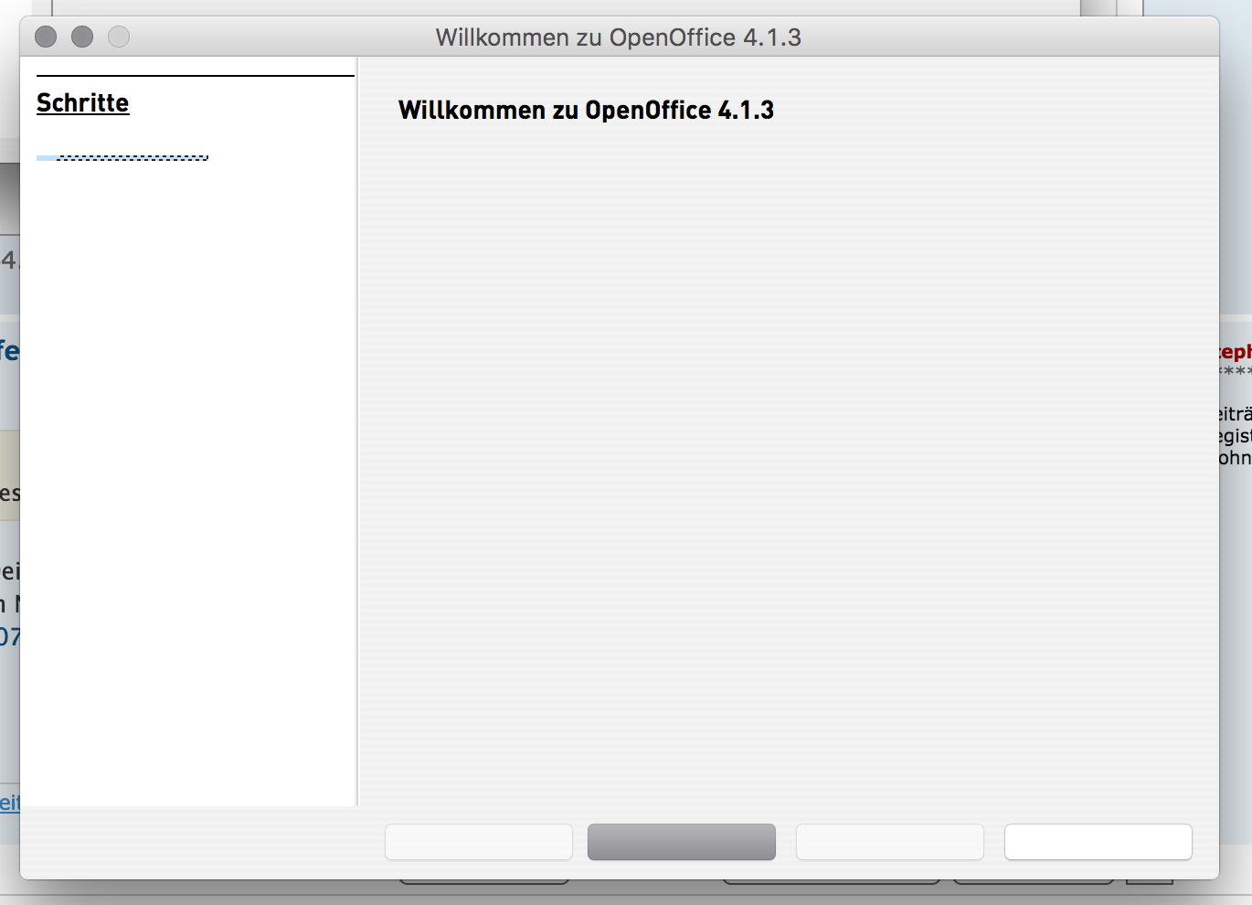

Ich habe das Verzeichnis umbenannt, bekomme von OpenOffice brav ein neues angelegt ... aber der Effekt der fehlenden Beschriftungen bleibt. Auch nach einer erneuten Installation fehlen die Textinhalte der Oberfläche:

Da, nach Deiner Beschreibung, auch nicht der Versionswechsel von OO schuld war sondern ein Betriebssystem-Update kann auch kaum der Hinweis helfen die ursprüngliche OO-Version wieder zu installieren und da Dein zweiter Screenshot den Registrierungsdialog zeigt bin ich ebenso diesbezüglich sich das das Umbenennen des Benutzerverzeichnisses erfolgreich war.

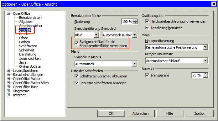

Re: Mac - 4.1.3 - Beschriftungen fehlen
Ich habe noch mal versucht im unbeschrifteten Einstellungs-Menue Java zu aktivieren
vielleicht hilft ein Screenshot, der Folgende ist AOO 4.1.2 unter Windows
Du musst wie folgt klicken:
-links oben auf das + vor OpenOffice um die Unterpunkte zu entfalten
-dann auf OpenOffice um diesen Punkt zu fokussieren
-dann 12 mal Pfeil-runter-Taste
und dann rechts den bei dir nicht ausgewählten Optionspunkt und unten die vierte Schaltfläche von links.
so hier sieht die Dialogseite mit der Option für Systemschrift aus:

Wow. Das wars. Ich sehe Texte!
Also den Ausschlag hat der Haken "Systemschriftart verwenden" im Menuepunkt "Ansicht" gegeben. Ich habe den deaktiviert, habe dann den Rechner einmal neu gestartet und sehe nun Texte.
Wenn ich, um den Vorgang zu verifizieren, den Haken wieder setzen möchte, stürzt OpenOffice ab und wird beendet. Hier springt der Affe also ins Wasser.
