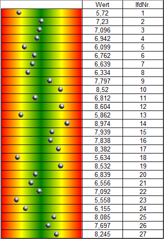

ich habe ein Problem. Ich möchte ein Diagramm erstellen, welches einen Farbverlauf nach bestimmten Zahlen hat und einen Punkt aufweist, der zu einem bestimmten Wert gehört (siehe Bild). Ist so etwas realisierbar? Wenn ja, wie? Ich benutze Open Office 4.1.2.

nein, so etwas gibt es von Haus aus nicht. Mit ein bisschen herumtüfteln ist mir aber folgendes gelungen:
Dazu habe ich den Farbbalken mit Inkscape gezeichnet, ihn als Bild in Calc in den Hintergrund gelegt. Dann ein XY-Streudiagramm, Hintergrund transparent, unnötige Linien ausgeblendet darübergelegt und auf die entsprechende Größe skaliert. Siehe Beispiel anbei.

Vielen Dank! Das kommt dem, was ich wollte, sehr nahe. Auf die Idee mit dem transparenten Hintergrund bin ich nicht gekommen.
Der Vollständigkeit halber:
Ich habe die Werte nun in Prozent umgerechnet. So ist der Punkt genau an der richtigen Stelle auf dem farbigen Balken plaziert.
