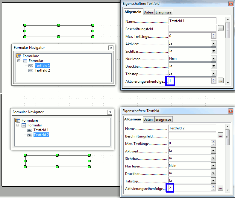

Bei mir funktioniert die aktivierungsreihenfolge nur in dem Bereich den ich auf dem Bildschirm sehe.
1-2-3-4 dann springt er wider auf 1.
Wenn ich die ganze Seite auf dem Bidschirm anzeige springt er mit tab bis ans ende! 1-2-3-4-5-6...
Wie kann ich mit tab an ein Textfeld am ende der Seite springen, die gerade nicht auf dem Monitor zu Sehen ist.

bei mir funktioniert das, wenn ich die Aktivierungsreihenfolge, bei eins beginnend, pro Feld um eins hochzähle:
