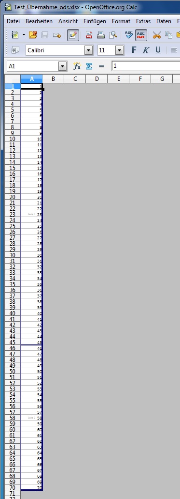

Hab xlsx in Excel erstellt, diese dann in calc geöffnet, auf Seitenumbruchsvorschau umgestellt und sofort waren die Seitenumbrüche korrekt vorhanden (siehe screenshot).
Test_Übernahme_xls in ods.jpg (82.17 KiB) 13936 mal betrachtet
Aber du weißt ja, dass Übernahmen aus Fremdformat oder Export in Fremdformat immer zu Problemen führen können. Ob das jetzt konkret der Fall war/ist, kann ich dir leider nicht sagen.

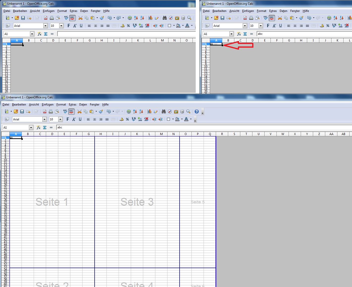

EGO hat geschrieben: Di, 14.03.2017 09:40nichts entdeckt, was mir helfen würde (vielleicht falsch gesucht); Forensuche auch ohne Erfolg (falsches Suchwort?).
Bist du dabei auch bei diesem Thread gelandet? viewtopic.php?f=25&t=64635
Der für dein Problem wichtigste Abschnitt in der Beschreibung dürfte der folgende sein:
Die Seitenansicht ist im „Menü – Datei“ zu finden, dort wo auch der Druckbefehl zu finden ist.
Ihre Aufgabe beschränkt sich ausschließlich auf die Formatierung des Ausdrucks und ist keine
Bearbeitungsansicht. Solange in die Calc-Tabellen nichts eingetragen ist, erscheint die
Seitenansicht grau, ist also völlig inaktiv. Aktiviert wird die Seitenansicht durch mindestens
einen Eintrag in eine Zelle. Dann wird auch die ganze Seitenvorlage in ihrer Gestaltung
ggf. mit Kopf- und Fußzeile angezeigt. In der Bearbeitungsansicht „Menü – Ansicht – Normal“
sind auch jetzt erst der Seitentextbereich, also die Seitenumbrüche
(Extras – Einstellungen/Optionen – OOCalc – Ansicht) zu sehen. (Siehe Bild 1)

Er hat aber ein ausgefülltes Dokument aus Excel in Calc übernommen (=geöffnet und als calc gespeichert, nehme ich an), es war also was eingetragen, und trotzdem wurden die Umbrüche nicht angezeigt. Jedenfalls hab ich es so verstanden.
Aber meine Verwunderung hast du mit dem Zitat erklärt. :-)
