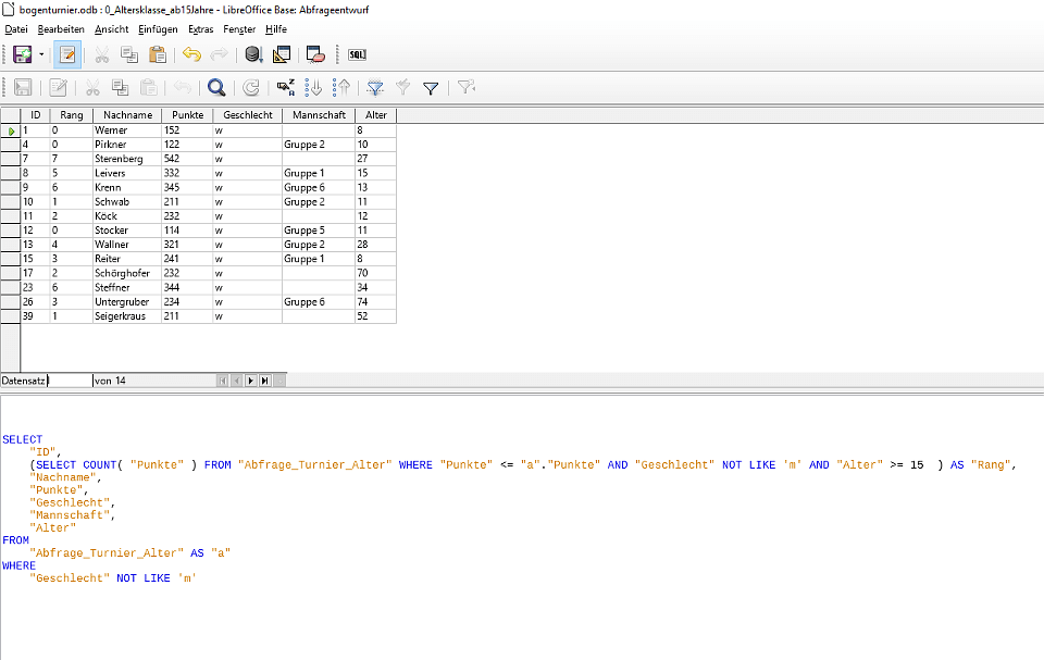

Servus,
Danke, leider funktioniert der Code nicht so wie er sollte.
Die Spalte Rang reiht augenscheinlich wilkührlich bzw fängt 2x mit einer 0 an - siehe Screenshot.
Beste Grüße
Beiträge: 3729
Re: Rangliste - Zeilennummerierung in Abfrage nach Wettkampfpunkten
Kopieren und Einfügen ist zu schwer? Nimm den GANZEN Code, bei dir fehlen die untersten 4 Zeilen.

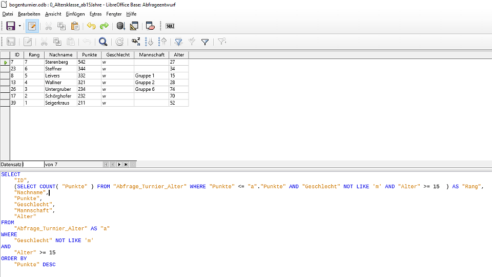

Schaut schon ganz gut aus, nur wird die Spalte Rang absteigend sortiert.
Habe auch schon versucht zusätzlich mit "Rang" ASC, das greift zwar, aber damit dreht es die Punktespalte auch wieder um (also aufsteigend, statt absteigend).
acco
Beiträge: 52
Registriert: So, 04.05.2014 19:54
Beitrag von acco »
nAbend,
dann tausche in der Abfrage "<=" gegen ">=". Alles andere bleibt.
Gruß acco

Ennstaler
Beiträge: 39
Registriert: Mi, 12.04.2017 07:31
Beitrag von Ennstaler »
Woahh, Perfekt - vielen vielen Dank;
