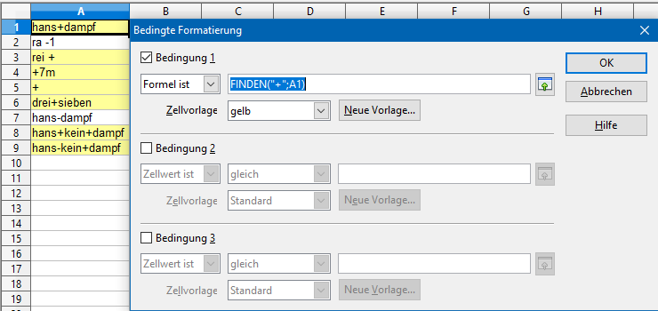

miesepeter
Beiträge: 2323
Wohnort: Bayern
Re: wie kann ich Zelle erkennen
Beitrag von miesepeter »
Hans und kein Dampf hat geschrieben: Do, 20.04.2017 03:13alle Zellen, die ein Pluszeichen im Text enthalten, einen gelben Hintergrund bekommen.
In der heutigen Zeit muss sowas doch funktionieren.
