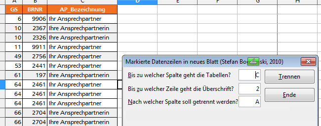

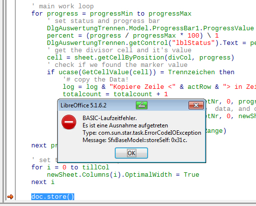

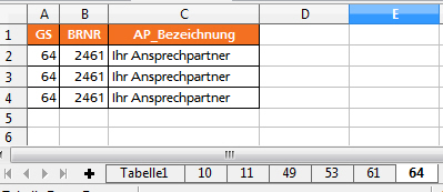

ich habe mit einem Makro, welches in OpenOffice erstellt wurden, ein Problem seit ich OfficeLibre verwende. Leider bin ich im Bereich Makro-Programmierung völlig unwissend und komme nicht weiter.
Das Makro hat in OpenOffice aus einem Tabellenblatt mehrere Tabellenblätter erstellt, unter Berücksichtigung des Spalteninhalts nach dem getrennt werden soll. So lief das ab
Sobald das Makto gestertet wurde ging ein Formular auf, in welchem folgende Infos eingetragen wurden:
- Bis zu welcher Spalte geht die Tabelle? (z..B. Spalte E)
- Bis zu welcher Zeile geht die Überschrift? (z.B. Zeile 1)
- Nach welcher Spalte soll getrennt werden? (z.B. Spalte A)
Würde da Makro funktionieren, würde es so viele neue Tabellenblätter mit dem entsprechenden Inhalt anlegen, wie es Einträge in Spalte A gibt.
Leider bekomme ich beim Ausführen einen Laufzeitfehler und es wird nur ein Tabellenblat mit der Überschrift erstellt.
Ich hänge drei Screenshots zu meiner Anfrage dazu, dann kann ich mich vielleicht besser verständlich machen.
Ich wäre sehr dankbar, wenn mir beim Beheben dieses Fehlers geholfen werden kann.

- So wäre das ergebnis richtig.jpg (58.45 KiB) 7844 mal betrachtet
- Laufzeitfehler.jpg (227.5 KiB) 7844 mal betrachtet
- Formularangaben zur Trennung des Tabellenblatts.jpg (169.01 KiB) 7844 mal betrachtet
- Ergebnis.jpg (23.79 KiB) 7844 mal betrachtet

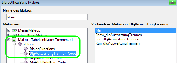

Re: Makro zum Trennen von Tabellenblättern
Guten Morgen,
ich hoffe das es jetzt geklappt hat. Da es mehrere Makros gibt, hab ich einen Screenshot mit dem Pfad und Namen des betroffenen Makros mit angehängt.
Danke schon mal vorab

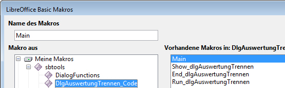

und hast dabei wirklich nicht gesehen das die Makros nicht im Dokument sind, sondern im Bereich "Meine Makros"?ich hoffe das es jetzt geklappt hat. Da es mehrere Makros gibt, hab ich einen Screenshot mit dem Pfad und Namen des betroffenen Makros mit angehängt.
Sorry, ich komme gerade nicht mit... wenn ich das Dokument hier aus dem Tread raus öffne und in die Makro-Verwaltung gehe, finde ich das Makro. Ich weiß ehrlich gesagt nicht, was ich anders machen soll...
Ich nehme alles zurück, hab verstanden was du meinst. Ich hab das Makro jetzt unter dem Dateinamen abgelegt und bekomme auch die Info das ein Makro hinterlegt ist, wenn ich das Dokument öffne.
Dein Screenshot ist nicht der Richtige, er zeigt weiterhin auf "Meine Makros".
Vor allem aber überprüfe doch das Funktionieren der Makros in der Datei, z.B. funktionieren die Schaltflächen im Dialog nicht, weil sie weiterhin auf die Makros in "Meine Makros" weisen (was Du wohl nicht merkst weil Du die Makros bei Dir dort nicht entfernt hast.

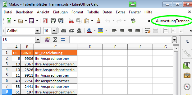

ich empfinde deinen Rat nicht als "Schelte", da du dich für mein Empfinden ganz normal ausgedrückt hast, Danke dafür.
Ich werde einen letzten Versuch starten und die Datei hochladen, in welcher das Makro gespeichert ist, ebenso den Screenshot wo es liegt.
Sollte das nicht funktionieren, werde ich den Thread schließen und habe Pech gehabt. Ich möchte niemandem unnötig die Zeit rauben.
Das Makro lässt sich noch starten so dass das Formiular zum eintragen der Parameter erscheint, aber die Buttons zum Starten oder Beenden funktionieren nicht mehr...
Pfad: Datei:
Pfad: Datei:
Die Schaltflächen des Dialogs sind weiterhin keinen Makros in der Datei zugewiesen, so ist die Datei unbenutzbar und man kann damit keinen Fehler suchen.
Ich habe mir beholfen indem ich die Makros in der Datei per Hand in den Bereich "Meine Makros" kopiert habe, dann funktionieren (behelfsweise) auch die Schaltflächen im Dialog.
Ergebnis in LO 5.18: es gibt keine Fehlermeldung, aber es wird nur eine neue Tabelle erzeugt und dort die Überschrift der bestehenden Tabelle eingetragen.
Gleiches auch bei OOo 3.3.0 (nach Deiner Auskunft sollte das Makro aber unter OO funktionieren"
Wenn ich testweise den Buchstaben den ich im Dialog festlegen kann in Spalte A eintrage werden die Zeilen die diesen Eintrag haben in die zweite Tabelle kopiert.
Weitere Hinweise was das Makro konkret tun soll habe ich nicht, der Makrocode selbst ist mir zu undurchsichtig - für mich somit leider Ende der Fahnenstange, ich kann nicht weiterhelfen.
Trotzdem Danke für deine Bemühungen!
