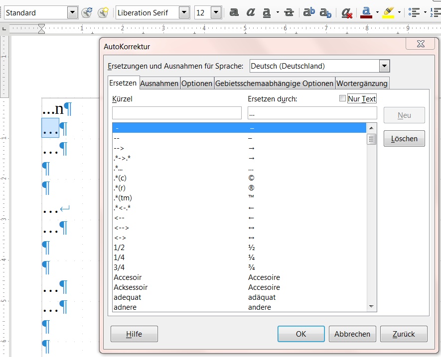

Ich wollte den Vorgang "Suchen und Ersetzen" des hier im Forum beschriebenen Problems "...Zeilenumbruch..." usw. nachvollziehen und begann, mir eine Probierdatei zu basteln. Dabei stieß ich auf ein sehr interessantes Problem (siehe Bild).
Gebe ich drei Punkte gefolgt von einem Zeichen ein, dann sind die drei Punkte suchfähig und real.
Aber gebe ich drein Punkte gefolgt von einem Absatzumbruch ein, dann werden die drei Punkte zu einem (!) Zeichen, folglich auch nicht als Punkte gefunden.
Wo wird das denn bewirkt?
Ich habe die Autokorrektur im selben Bild eingeblendet. Dort finde ich keine Erklärung.
writer ... .jpg (128.17 KiB) 6556 mal betrachtet

Noch schlimmer: In der Erklärung zu den regulären Ausdrücken steht, dass "." für ein beliebiges Zeichen außer Zeilen- und Absatzumbruch stünde.
In der Erklärung zur Ersetzung bei der Autokorrektur steht, dass ".*(tm)" ein TM-Zeichen erzeugen würde.
Aber nein, man braucht kein Zeichen davor. Gleich am Zeilenanfang (tm) eingeben und das TM-Zeichen kommt ganz alleine. Das ist ein Widerspruch zur Erklärung. Derselbe Fehler also wie bei "..."

quotsi hat geschrieben: Mi, 17.05.2017 11:47Gebe ich drei Punkte gefolgt von einem Zeichen ein, dann sind die drei Punkte suchfähig und real.
Du darfst hier zwei Funktionen nicht durcheinander werfen!
Zunächst einmal die Funktion "AutoKorrektur": Hier ist in der Ersetzungstabelle festgelegt, dass drei geschriebene Punkte (Zeichen) durch ein ähnlich aussehendes einzelnen Zeichen ersetzt werden soll. Die Ersetzung wird dann aktiv, wenn ein Leerzeichen, ein Zeilenumbruch oder ein Absatzumbruch geschaltet werden. Dieser Ersetzungsschritt kann mit Strg+z rückgängig gemacht werden.

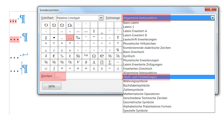

Zeichen Suchen und Ersetzen.png (104.74 KiB) 6526 mal betrachtet
Im nächsten Schritt willst du die drei geschriebenen Punkte durch Nichts ersetzen. Die Suchfunktion sucht exakt nach den gesuchten Zeichen und nicht nach einem Zeichen, das genauso aussieht.
Wenn du nun das eine Zeichen markierst und erst dann die Funktion Suchen&Ersetzen aufrufst, wird es bereits im Suchfeld angezeigt und im weiteren dann auch gefunden.
Besonderheit: Markierst du das Zeichen und den Zeilenumbruch und noch einmal das Zeichen und rufst dann die Suchfunktion auf, sind dort nur die beiden Zeichen sowie die Leerzeichen aufgenommen worden; der Zeilenumbruch fehlt. Dieser aber ist ein Regulärer Ausdruck (\n) und muss zusätzlich an der richtigen Stelle von Hand eingefügt werden. Dann klappt es auch hier mit dem Suchen.

@Rocko:
Danke für die ausführliche Erklärung. Habe nun die Schreibweise ".*" besser verstanden.
Aber zurück zu "... gefolgt vom Absatzende" . Da geht (bei mir in LO, also noch immer im falschen Forum) es nicht mit einem einfachen Strg+Z, sondern nur mi einem zweifachen. Aber dann ist das Absatzendezeichen auch weg. Also zuerst zwei Absatzenden machen und dann Maus zurück und dann zweimal Strg+Z. Ist also nicht so einfach wie gedacht.
