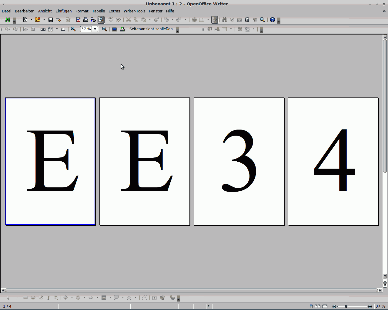

Ich habe viele Anleitungen gefunden, wo man ab Dokumentenseite 3 mit der Nummerierung 1 beginnen kann.
Aber wie funktioniert es, wenn ich ab Seite 3 Nummerierung 3 haben will, und auf Seite 1 und 2 keine Nummerierung? Man kennt das ja bei Romanen, wo die Nummerierung zum Beispiel mit Seite 3 oder 5 anfängt.

Was du benötigst, sind unterschiedliche Seitenvorlagen.
Nehmen wir an, du weist deiner Seite 1 die (Seitenformat-) Vorlage "Erste Seite" zu. Um einen manuellen Umbruch zu vermeiden, musst du (F11) im Vorlagenmanager bei den Eigenschaften der Seitenformatvorlage "Erste Seite" als Folgevorlage wiederum nach "Erste Seite" ändern (Reiter Verwalten). Am Textende der zweiten Seite (oder im ersten Absatz der dritten Seite) fügst du einen (Menü Einfügen > Manueller Umbruch > Seite > mit Seitenvorlage) Seitenumbruch ein, z.B. mit Vorlage Standard. Jetzt wird automatisch ab 3 (weiter-) gezählt... Oder du gibst die 3 ein... was ja nicht nötig und sinnvoll erscheint, so wie deine Aufgabenstellung lautet.
Wenn du in der Seitenvorlage Standard eine Kopf-/Fußzeile einfügst, dort wiederum den Feldbefehl Seitennummer, so wird in jeder Seite weitergezählt, also 3 - 4 - 5 - ...
Wo sich der Cursor in einer der Seiten befindet, deren Seitenformatvorlage wird unten am Bildrand angezeigt (Statusleiste). Eine eingefügte Kopf-/Fußzeile wirkt sich nur auf die Seiten aus, deren Vorlage gleich ist. Es wird also nicht auf Seiten angezeigt, die mit "Erste Seite" verknüpft sind...

Siehe Screenshot: E ist für Seitenformatvorlage "Erste Seite"; 3 - 4 wird die Seitenvorlage "Standard" angewendet.
