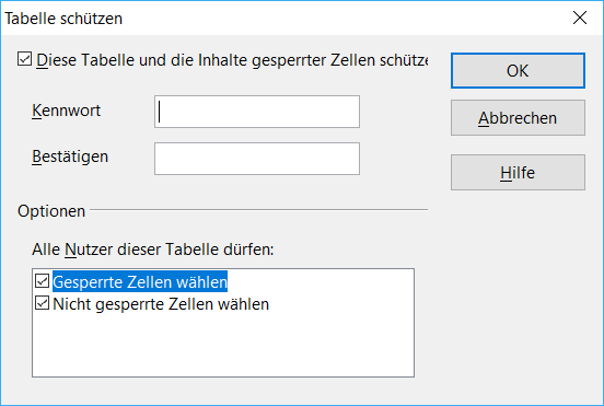

da bin ich wieder. Ein kleiner Nachtrag.
Unter den Optionen gibt es noch ein paar Wahlmöglichkeiten.
Gruß Peter
Gruß Peter

Re: Zellschutz funktioniert nicht richtig
Genau mit diesen Wahlmöglichkeiten konnte ich ja verhindern, dass nicht benötigte Zellen angeklickt werden können.
Funktioniert ja auch.
Leider nur so lange, bis ich die Datei geschlossen und wieder neu geöffnet habe.
Danach sind sie weiterhin gegen Überschreiben gesperrt, aber nicht gegen Anklicken.
Wird wohl ein Bug sein?
Oder gibt es dafür eine logische Erklärung?
