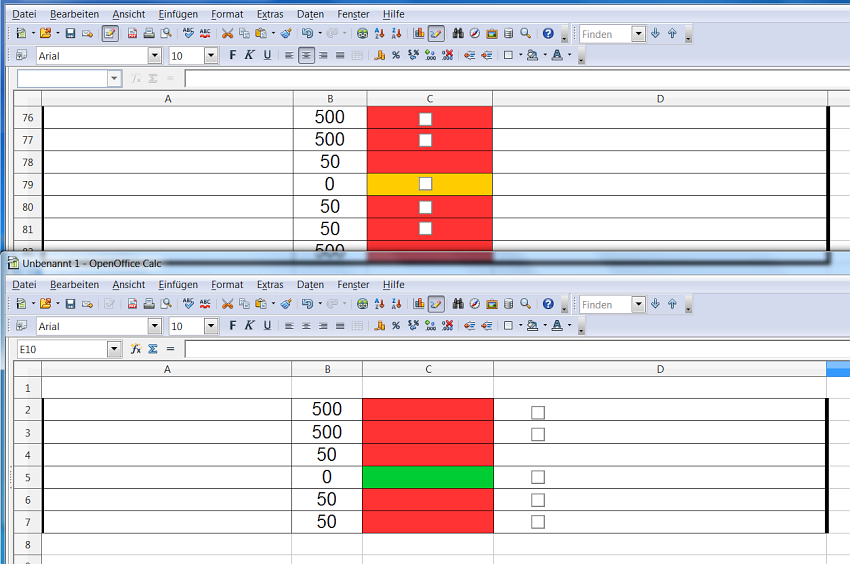

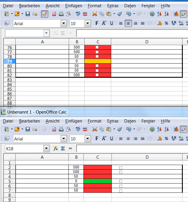

Das Springen der Verankerung bei unterschiedlichen Zoomeinstellungen bleibt mir auch nach etlichen Einstellungsänderungen noch immer unerklärlich. Die Ursache des Phänomens ist deshalb woanders zu suchen. Vielleicht kann ich mit Hilfe zweier Screenshots darauf hinweisen, warum ich zu dieser Ansicht gekommen bin.
Ich habe einen Teilabschnitt der Beispieldatei in ein neues Dokument kopiert. Dabei fällt auf, dass die Checkboxen in der Spalte D statt C eingefügt werden. Sie sind jeweils in den Zellen verankert und springen auch nicht bei unterschiedlichen Zoomeinstellungen.
Screenshot bei Zoom 80%.png (86.51 KiB) 9503 mal betrachtet
Die Checkboxen in der Spalte C der Beispieldatei jedoch springen je nach Zoomeinstellung. Der Unterschied bei der 80%- und der 160%-Einstellung beträgt sogar eine ganze Zellenhöhe.
Screenshot bei Zoom 160%- verkleinert.png (141.06 KiB) 9503 mal betrachtet
Vielleicht bringt diese Beobachtung jemand bei der Spurensuche weiter. Viel Glück!
