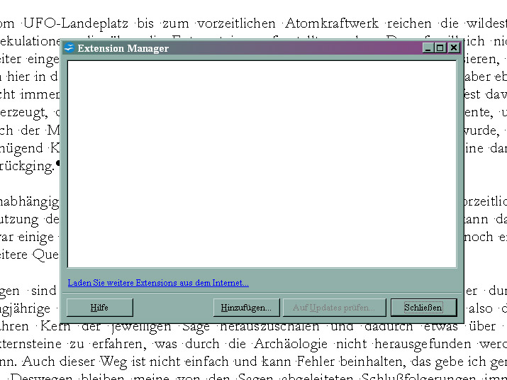

Wenn ich den öffne, erscheint ein freies Fenster, wo ich irgendetwas "hinzufügen" kann. Keinerlei Wörter oder Wortverzeichnisse.
AvN

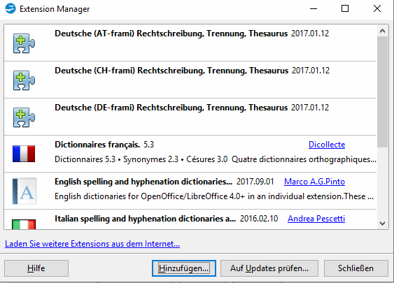

AvN hat geschrieben: Fr, 27.10.2017 17:17 Wenn ich den öffne, erscheint ein freies Fenster, wo ich irgendetwas "hinzufügen" kann. Keinerlei Wörter oder Wortverzeichnisse.
Stephan hat geschrieben: Do, 26.10.2017 14:55 ohne installierte passende Wörterbücher hilft das nicht.
dann lag Stephan demzufolge richtig. So könnte z. B. der Extension Manager aussehen:
2017-10-27 17_27_46-(265) OpenOffice.info - Antwort erstellen.gif (18.32 KiB) 11502 mal betrachtet
Extension Manager.jpg (94.52 KiB) 11468 mal betrachtet
Ich weiß zwar nicht, welchen Unterschied es macht, ein leeres Bild zu beschreiben oder als Screenshot anzuhängen, aber bitte gerne.

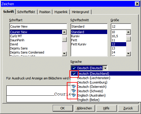

zunächst etwas Grundlegendes: ob eine Sprache richtig installiert ist sieht man an den Markierungen vor der Sprache in Dialogen wo die Sprache wählbar ist z.B. im Zeichen-Dialog:
ist diese Markierung nicht vorhanden ist die Sprache nicht (richtig) installiert.
