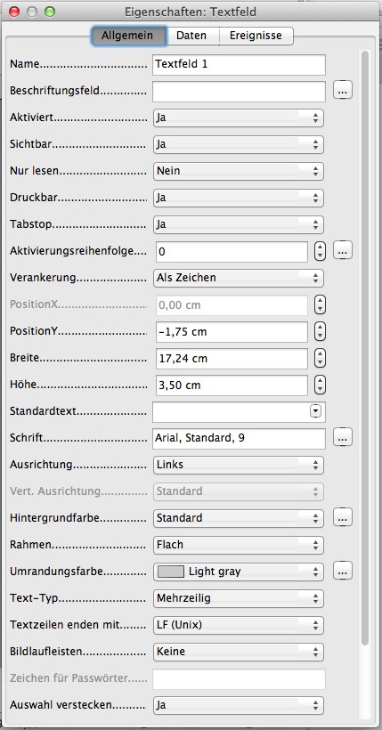

Bei einer Sache komme ich nur nicht weiter. Ich habe ein Reklamationsformular entworfen (wird später als PDF eingesetzt).
In diesem Formular ist ein Textfeld, welches zwar Zeilenumbrüche machen soll, aber es soll dort nicht endlos lang geschrieben werden sondern nur der Platz, den ich zur Verfügung stelle.

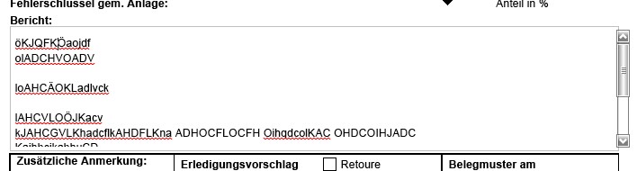

Sobald ich mehr schreibe, tauchen in der PDF automatisch Scrollbalken auf, obwohl ich die in den Eigenschaften "deaktiviert" habe. Das verführt nachher denjenigen lange Romane zu schreiben. Da ich die Formulare auch ausdrucken MUSS, ist das natürlich nicht sehr sinnvoll.
Kann mir jemand einen Tipp geben, ob ich eine maximale Zeilen- (nicht Zeichen-)anzahl angeben kann?

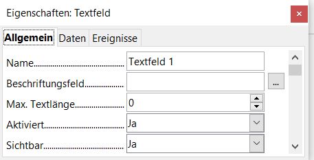

am besten wäre es wohl wenn Du die Textlänge begrenzt.
Eigenschaften:Textfeld
Max.Textlänge
Gruß Peter

Danke für die Info. Ja das habe ich auch schon gegoogel, aber ich finde den passenden Eintrag in meinen Textfeld-Eigenschaften nicht (siehe Bild)

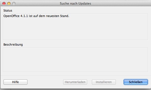

dann ist die Frage erlaubt, mit was für einer Version von OO Du arbeitest?
Und vielleicht ist auch mal ein Update fällig.

pahi79 hat geschrieben: Mo, 06.11.2017 16:09 Ich habe hier 4.1.1.
AOO 4.1.1 stammt vom 21.08.2014 und die derzeit aktuelle Programmversion 4.1.4 vom 19.10.2017. Siehe hierzu http://www.openoffice.org/de/

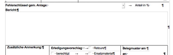

So, das habe ich jetz gemacht und die maximale Zeichenlänge auf 650 Zeichen begrenzt. In der PDF funktioniert das auch gu und stoppt, wenn die Zeichenanzahl erreicht ist.
Jetzt habe ich nur nch das Problem der manuellen Zeilenumbrüche, die das Texfeld wieder dazubringen können, dass die Scroolbalken wieder angezeigt werden und ich vorm gleichen Problem stehe (siehe Bild).
