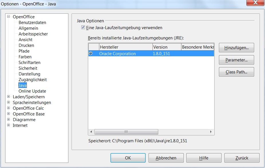

quotsi
Beiträge: 794
Re: XML-Import einfach?
Beitrag von quotsi »
Du denkst also, dass bei mir unter AOO eine falsche jre-Umgebung Schuld sei. Ich habe zuerst geprüft, ob ich eine 32bittige zur Verfügung habe (ja), dann ob sie bei AOO aktiviert ist (ja), beigefügter screenshoot.
Ich habe die 32bittige noch einmal installiert, sozusagen zur Reparatur.
Aber brachte nichts Besseres. Dann dachte ich, vielleicht mal eine alte jre-Version, weil früher programmiert. Aber das gelingt, obwohl ich noch 4 32bit-alte auf der Platte habe, nicht.
Ich denke, wenn es an mir alleine liegen sollte, dann sollten andere auch mal melden, obs bei ihnen funktioniert mit dem XML-Filter.
Dann bleiben noch zwei Möglichkeiten: Entweder ein Fehler in meinem Filtersatz oder kein passendes jre.
Übrigens habe ich eine db auch getestet mit AOO. Die aber geht anstandslos, obwohl da auch java werkelt?!
beachte die unterste Zeile wegen des Ortes von jre
JRE unter AOO 32bit.jpg (102.6 KiB) 11901 mal betrachtet
