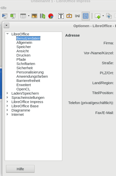

Um die Verhältnisse im Video soweit wie möglich zu duplizieren, habe ich extra Impress geöffnet und trotzdem den passenden Menüeintrag nicht gefunden:
2018-02-18-21-31-Farbensektion ist nicht vorhanden.png (47.57 KiB) 11036 mal betrachtet

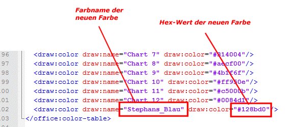

-trage dort die neue Farbe ein und speichere die Datei, z.B.:
Farbeintrag in standard.soc.gif (16.16 KiB) 10684 mal betrachtet

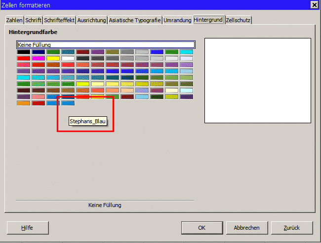

-starte LO Calc neu und Du siehst z.B. unter Format-Zellen-Hintergrund die neue Farbe:
neue Farbe.gif (58.83 KiB) 10684 mal betrachtet
