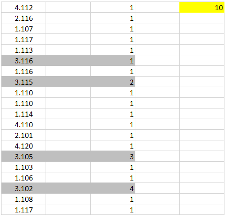

Re: Ergebnis weg nach abspeichern als .xls
Natürlich geht das
Formel:
=SUMMEWENN(A$2:A$29;"3.*";F$2:F$29)
Formel:
- jeanie.gif (6.98 KiB) 6493 mal betrachtet
Hallo echo,
leider kann ich es mit einer aktuellen Excelversion nicht prüfen, aber soweit ich (nur) gelesen habe, arbeitet Excel mit Platzhaltern (?,*) und nicht mit regulären Ausdrücken. sucht also nach der Zeichenfolge "3." gefolgt von beliebig vielen Zeichen. In dem Beispiel wird also korrekt gezählt.
Wenn eisbach also nach einer "3" gefolgt von beliebig vielen Zeichen suchen will, müsste die Excelformel alsolauten. Das versteht allerdings dann Calc falsch (es sei denn man aktiviert in LibreOffice Calc >=5.2 die Option "Platzhalter in Formeln ermöglichen").
=SUMMEWENN(A$2:A$29;"3.*";F$2:F$29)Wenn eisbach also nach einer "3" gefolgt von beliebig vielen Zeichen suchen will, müsste die Excelformel also
=SUMMEWENN(A$2:A$29;"3*";F$2:F$29)Gruß,
