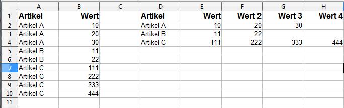

Ich hab ein "kleines" Problem, bei dem ich mich über einen Denkanstoß echt freuen würde.
Ich hab schon ziemlich lange gesucht, aber nichts passendes gefunden.
Die Liste die ich habe besteht aus den ersten beiden Spalten. Was ich brauche ist die Umwandlung wie in D2 bis H4.
Es sollen alle Werte die zu bsp. "Artikel A" vorhanden sind, in dieselbe Zeile geschrieben werden.
Da es ziemlich viele Einträge sind, wäre ein Automatismus echt genial.
Ich freue mich über jegliche Anregung (bin kein Experte, wie man sieht^^.)
Zuletzt geändert von kyloe am Fr, 25.01.2019 13:56, insgesamt 2-mal geändert.

Hallo kyloe, das geht so:
Markiere die zum jeweiligen Artikel gehörenden Werte in Spalte B und kopiere sie mit Strg+C in die Zwischenablage;
Setze den Cursor in die 1. Zelle wo du die Daten einfügen willst. (In deinem Beispiel wäre das Zelle E2);
Drücke Strg+Umschlaten+V, im darauf erscheinenden Dialog markierst du unten links "Transponieren";
Mit Eingabetaste werden die Zahlen nun in 1 Zeile eingefügt.
Grüße, Helmut

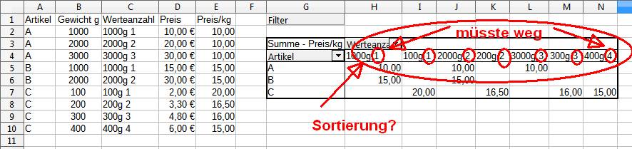

Die Werteanzahl müsste "unsichtbar" sein und die Sortierung bekomme ich auch nicht hin.
Es soll final eine Preisliste werden, wo in den Spaltenüberschriften die Abpackung steht und darunter der Preis pro kg.
Werteaufteilung_2.ods
(12.48 KiB) 329-mal heruntergeladen

Hallo kyloe,
einfach nur ein "g" in der Werteanzahl-Spalte anhängen.
Werteaufteilung_2.1.ods
(15.72 KiB) 326-mal heruntergeladen
Gruß Peter

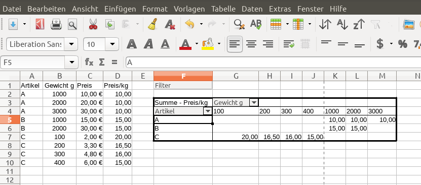

holland
Beiträge: 13
Registriert: Sa, 19.01.2019 12:00
Re: OO -> Werte in eine Zeile hintereinander schreiben
Beitrag von holland »
Hallo kyloe,
in diesem konkreten Fall würde ich die Hilfsspalte komplett weglassen.
Pivot sieht jetzt wie folgt aus:
Bildschirmfoto von 2019-01-24 20-06-09.png (59.04 KiB) 36394 mal betrachtet

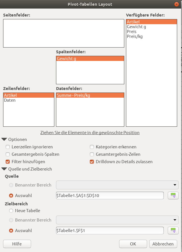

Die Einstellungen dazu sind über das Kontextmenü der Pivottabelle zu erreichen mit "Layout bearbeiten" und sehen wie folgt aus:
Bildschirmfoto von 2019-01-24 20-04-18.png (63.24 KiB) 36394 mal betrachtet
Andreas
(12.89 KiB) 334-mal heruntergeladen

holland
Beiträge: 13
Hallo kyloe,
die Sortierung funktioniert, weil es sich um Zahlen handelt. Im anderen Fall waren es Texte, die stellenweise von links aus sortiert werden.
Andreas
