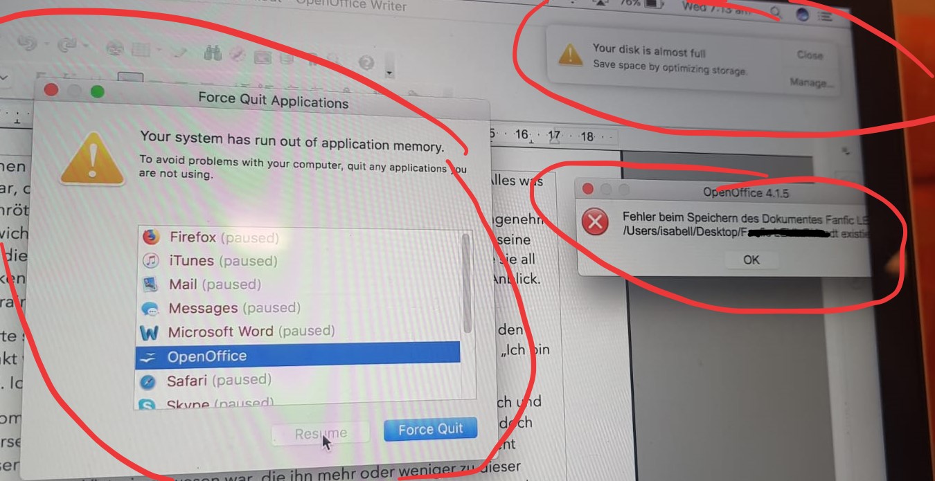

Ich schreibe an einer Geschichte, die mittlerweile über 250 Seiten verfügt und in die ich bereits ein Jahr arbeit gesteckt habe. Als ich die Datei heute wie gewohnt speichern wollte, ploppten direkt mehrere Fehlermeldungen auf. U.a. Dass ich zu wenig Speicher habe und Apps geschlossen werden müssen (das habe ich direkt getan, keine Veränderung). Die noch immer existierende Fehlermeldung lautet: "Fehler beim Speichern des Dokumentes XXX.odt existiert nicht".
Jetzt könnte man davon ausgehen, dass ich die Datei ja einfach nochmal abspeichern könnte, aber: Da durch die Fehlermeldung alles festhängt, komme ich nicht ins Programm und kann weder scrollen, noch irgendwas anklicken. Die Datei scheint übrigens wirklich nicht mehr am Ort des Geschehens zu sein. Nach einem Suchdurchlauf konnte ich sie auf dem gesamten Mac nicht finden!

Der Screenshot ist bereits am Anfang aufgenommen worden, bevor ich irgendetwas gemacht habe. Bis auf OpenOffice sind jetzt keine Programme mehr geöffnet. Ich habe alle geschlossen. OO pausiert immer noch, sodass ich nicht darauf zugreifen kann. Es wundert mich total, dass ich keinen Platz mehr haben soll, denn ich habe auf meinem MAC bisher nur einen einzelnen Ordner mit Fotos vom letzten Urlaub. Das sind 500MB. Mehr ist nicht drauf. Das System scheint 107GB einzunehmen... Ich habe ja auch nichts neues abgespeichert, seit ich das letzte Mal das Dokument gespeichert habe. Ich kann nicht verstehen, wie eine einfache Speicherung eines odt Dokuments solch ein Speicherproblem auslösen kann...
Ich habe dennoch einige Dateien gelöscht, sodass wieder genug Speicher da sein sollte. Die Meldung ist auch verschwunden...
Den Openoffice/4/... Pfad finde ich leider nicht. Wenn ich das Programm anklicken möchte, wird mir angezeigt, dass es beschädigt ist.

WIEDERHERGESTELLT!
Ich habe beim MAC auf gut Glück einen Force Quit erzwungen. Nach Start des Programms wurde die Datei automatisch wieder hergestellt!
